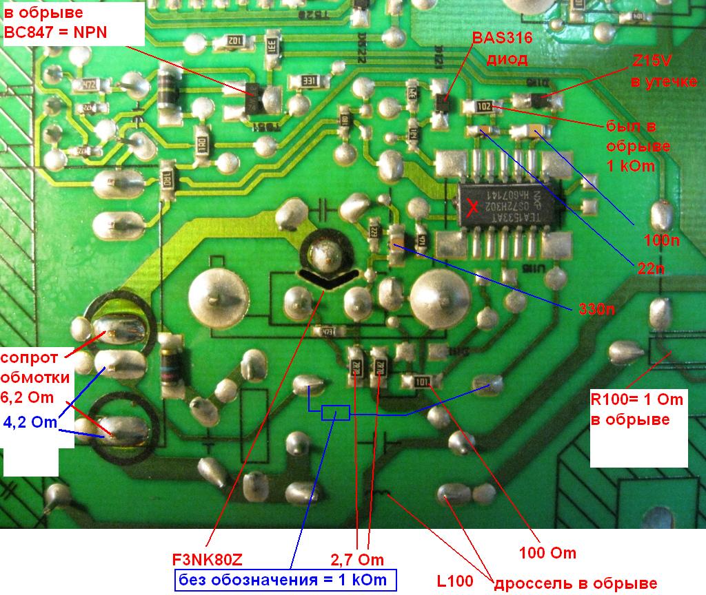

...guarda cosa ho trovato su un sito russo...Dalla foto puoi vedere l'identificazione dei componenti. Quindi sono bruciati:
- R100 1ohm (quella di cui ho allegato foto)
- R112 1k
- L100
- le due resistenze SMD da 2,7 ohm.
- il mosfet F3NK80Z (mi da resistenze inferiori ai 5 ohm su tutti i pin).
Converrà tentare la riparazione?

Messaggioda Foto UtenteMax2433BO » 24 gen 2021, 12:46
Peccato che 1,0 \; \Omega \;, identificato con 5 bande colorate, sia Marrone, Nero, Nero, Argento e, nel tuo caso, Viola per la tolleranza

Messaggioda Foto Utentevince59 » 24 gen 2021, 13:07
...perdonami ma mi sono perso. E quindi?
PS: secondo te conviene riparare - è per un amico - o scheda usata che si torvano a poco?

Messaggioda Foto UtenteMax2433BO » 24 gen 2021, 13:16
Conviene riparare? Dipende dal rapporto costo riparato rispetto a costo nuovo/usato garantito :mrgreen:
1) Sei sicuro che i componenti che hai indicato siano i soli effettivamente guasti?
2) Hai già in casa i componenti o li devi acquistare?
3) Quanto valuti il tempo che hai già speso per la ricerca del guasto (sperando che sia effettivamente circoscritto a ciò che hai scoperto) e quello che spenderai per l'ordine dei componenti (se non li hai già in casa) più quello da dedicare alla riparazione e al collaudo della stessa?
Se tiri le somme, ti conviene? Se poi lo fai per acquisire esperienza, allora il punto 3, relativi ai costi del tempo, non è da valutare e quindi, con molta probabilità, ti conviene ripararlo, impiegandoci tutto il tempo che ci vorrà.

Messaggioda Foto Utentevince59 » 24 gen 2021, 13:21
...infatti. Considerato che una scheda usata si trova al massimo sui 30 euro forse non conviene. Peraltro ormai anche i televisori nuovi te li tirano appresso e quelli vecchi hanno bisogno di nuovo decoder.
