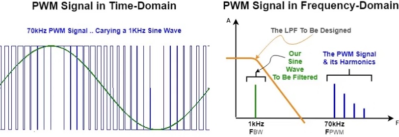

Prova a guardare anche questa immagine:
dalla quale puoi vedere come viene fuori un PWM per una sinusoide.
A destra hai anche come deve essere progettata la banda passante del filtro (lì progettano un passa basso, anche se io tendo quasi sempre a progettare un passa banda per essere più chiuso rispetto al rumore).
Per l’onda triangolare il filtro è più complesso perché non hai un unico contributo armonico (la sinusoide) ma una banda, per cui diventa importante l’ondulazione in banda e la ampiezza di banda stessa. In ogni caso per l’onda triangolare non puoi evitare che la coda spettrale vada a finire sulla banda del PWM, per cui succederà che, anche se il tutto è ben progettato, avrai le armoniche più elevate della tua onda triangolare che finiranno in banda attenuata. Nel dominio del tempo questo di traduce ad avere gli “spigoli” superiore ed inferiore stondati, cosa che potrebbe non piacerti.
Il modo per ridurre il tutto è quello di aumentare la frequenza del PWM, che però ha molti svantaggi, in primis l’impegno di calcolo richiesto al microcontrollore.
Presa da questa fonte.
Diversamente da così non saprei spiegartelo, devi studiare il datasheet e la teoria del PWM.

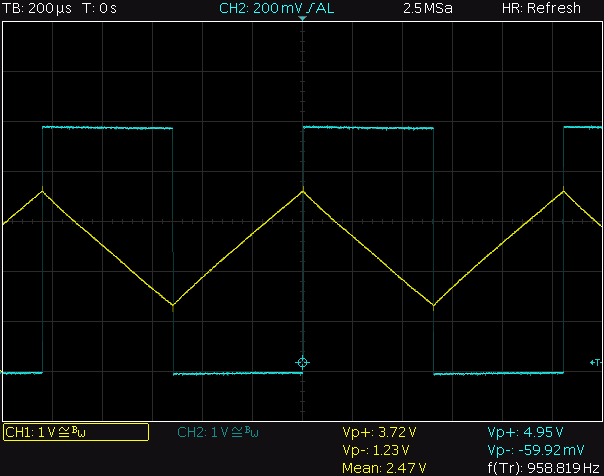

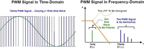

EDIT: scorrendo il sito dal quale ho preso l’immagine c’è una foto fatta all’oscilloscopio di come viene fuori l’onda triangolare. Avevo ottenuto risultati simili. Per me che sono nato in epoca analogica e ho fatto il mio primo oscillatore onda quadra/triangolare con due operazionali quell’affare mi sembrava tutto tranne che un’onda triangolare
Questa è un’onda triangolare:
