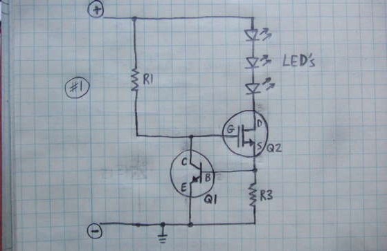

usando uno schema del genere come partenza .. si potrebbe calcolare i valori giusti per far funzionare 4 in serie ?
trovato in rete ! r1= 100k-ohm approsimativo r3: da calcolare per impostare la corrente q1=NPN 2N5088BU
q2=FQP50N06L.
tutto a 12 volt ma come dici tu il led non esprime tutta la sua efficenza. E' un'po' complicato piu' del previsto. Che poi leggendo un pochino i driver erogano una corrente costante per il led. Il driver fa una curva costante tra tensione e corrente per tenere il range di funzionamento che non si bruci a grandi linee.
q2=FQP50N06L.
Mah, quello schema non mi convince, il disegno indica un mosfet a canale P mentre la sigla di Q2=FQP50N06L, è quella di un mosfet a canale N.
Inoltre la resistenza R3 è un componente molto critico da reperire e da dimensionare in base a tensione, corrente e potenza.
Poi devi aggiungere un trasformatore, un ponte di diodi e un condensatore elettrolitico di qualche millifarad e il contenitore.
Ma ammesso che si riesca a farlo funzionare, e dal momento che dovresti comprare tutti i componenti, ti conviene autocostruirlo? Se lo compri dai cinesi spendi meno...

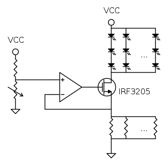

Nemmeno a me fa impazzire quello schema: ti ritrovi una
per fare il sense che mi pare tanta.
Io farei così:
Dove i LED possono essere riarrangiati a matrice a seconda del valore di VCC.
In questo modo puoi mettere più resistenze in parallelo per ridurre la potenza dissipata e adattarti al carico che vuoi, agendo anche sul trimmer di riferimento in maniera semplice.
Però innanzitutto comincia a decidere come alimentarli: personalmente ti consiglierei di comprarti un alimentatore stabilizzato tipo questo, costruirselo non vale la pena.
per fare il sense che mi pare tanta.Io farei così:

Pilotare LED di quella potenza con circuiti lineari non mi sembra una buona idea.
Visto che l'OP non ha evidentemente l'esperienza per costruire un driver switching, consiglio di comprarne uno fatto e finito.
