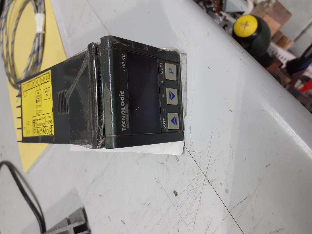

Ho visto lo schema di Stefano, lo credevo un po' più semplice, ma in effetti anche meno di così è quasi impossibile ed ho già cominciato a pare la PCB, ho però guardato in un cassetto di quel settore ed avrei trovato un termostato già fatto ,forse avrà qualche problema, ma dovrebbe essere riparabile, metto una foto, bisogna che cerchi di spendere il meno possibile, in Euro, così ho risposto anche a @DarwinNE .

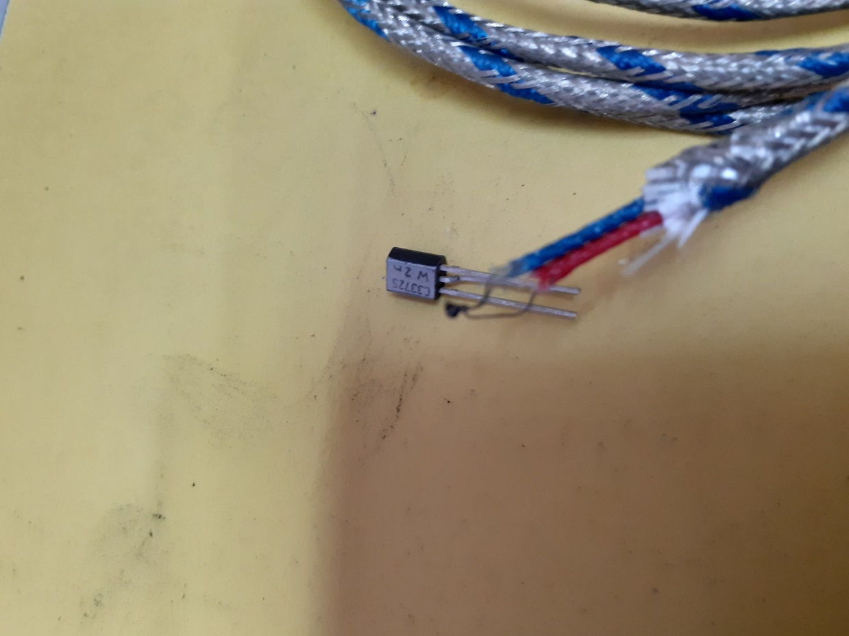

Intanto ho fatto la sonda ed anche di questa metto la foto.
Ho misurato la tensione che esce a 400° e sono 20 mV.
La temperatura che ho usato per misurare la sonda è quella che mi segna il saldatore " T12 ", mettendo a contatto della pallina della sonda con la punta molto larga del saldatore.

Quel package della sonda è plastico, non può sopportare temperature di 500°C. Devi andare verso una Pt100 o una termocoppia. Queste ultime in particolare costano poco e ne sono disponibili di robustissime.
