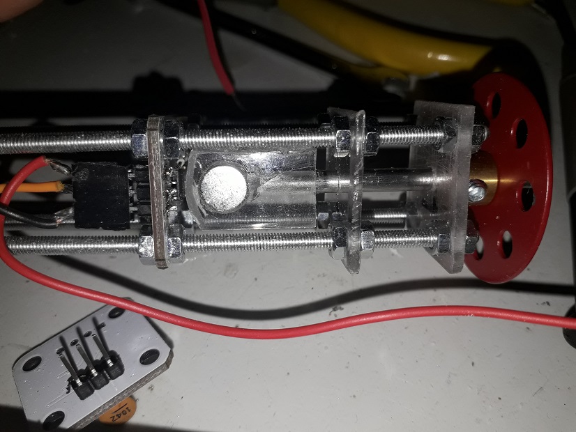

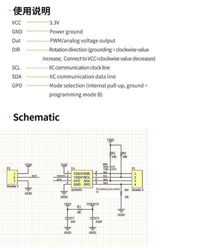

Messaggioda Foto UtenteEcoTan » 4 mag 2022, 21:59
lelerelele ha scritto:non è che sei entrato in modalità programmazione?
Proprio così.
Quella assurda resistenza R4 da 1 kohm presente nel modulino, tiene il chip in modalità di programmazione.
Adesso ho ponticellato PGO con VDD e qualcosa segna, ma ancora molto sballato.

Messaggioda Foto UtenteEtemenanki » 4 mag 2022, 22:24
Puoi anche eliminarla, tanto come dice lo schema, e' "internal pull-up"
Quello che non mi convince molto e' che secondo lo schema, VDD3.3 e' collegato internamente a VDD5 :?:

Messaggioda Foto UtenteEcoTan » 4 mag 2022, 22:37
Certo è un peccato, il chip prevede la doppia alimentazione e il modulo le unisce assieme. Ma chi li progetta 'sti moduli?

Messaggioda Foto UtenteEcoTan » 5 mag 2022, 14:48
Al posto del magnetino in dotazione, polarizzato radialmente, ho messo un magnetino più grosso, polarizzato assialmente ma montato radialmente, e così va bene.
Naturalmente farò altre prove per cercare di utilizzare il magnetino in dotazione.
