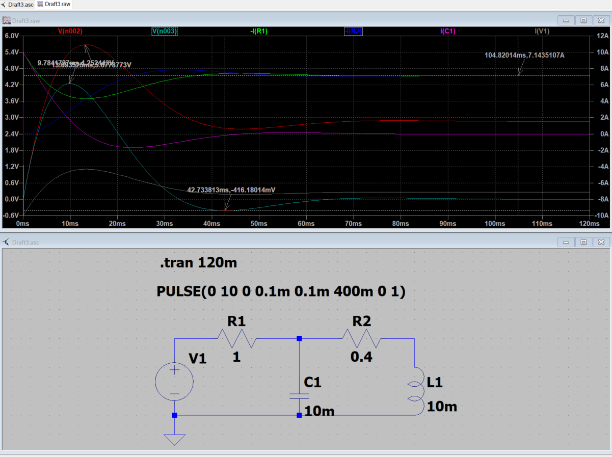

Una sfida del genere non poteva essere lasciata cadere nel nulla...
In blu la ig
In rosso la ic
in verde la Vl
in fucsia la Vc
...Spice
Grazie per lo spunto è stato istruttivo e divertente!
...sperando di non aver fatto troppe stupidate...

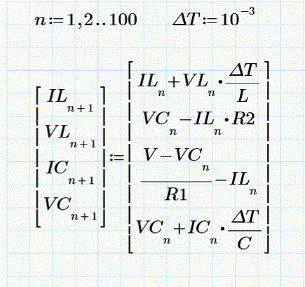

Per comprendere l'alternativa di calcolo di un transitorio
occorre chiarire alcuni concetti di base.
una variabile circuitale è continua nel tempo
ma in un computer può essere rappresentata
da una serie di valori relativi ad ogni istante t_n=n \cdot \Delta T.
Questo è il campionamento (o digitalizzazione) delle variabili
che rende possibile l'applicazione del metodo delle differenze finite.
Ecco come:
Dall'elettrotecnica sappiamo che per un induttore L vale
VL=L \cdot \frac{d}{dt} IL
che può essere approsimat a
VL_n=L \cdot \frac{IL_{n+1}-IL_n}{\Delta T}
da cui
IL_{n+1}=IL_n+VL_n  \cdot \frac{\Delta T}{L}
Similmente per un con densatore C
IC=C \cdot \frac{d}{dt} VC
quindi
IC_n=C \cdot \frac{VC_{n+1}-VC_n}{\Delta T}
da cui
VC_{n+1}=VC_n+IC_n  \cdot \frac{\Delta T}{C}

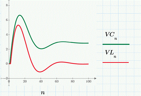

Applicandoli al circuito in esame possiamo scrivere
un programma che calcoli i grafici richiesti.
Ecco il programma in Mathcad:
sono stati omessi i dati circuirali
e i valori iniziali per n=0 ed n=1
tutti =0 tranne IC_1=V/R1
Ed ecco il risultato:
da cui
@ g.schgor
Abbiamo usato le stesse formule partendo da considerazioni leggermente differenti.
Dalla formula della derivata tramite le differenze finite, hai ricavato la formula di integrazione numerica che adopero io.
Mi pare che l'ordine di esecuzione di calcolo delle varie formule sia differente. Ma, per Delta T piccolo dovrebbe essere irrilevante. Ci medito sopra.
Quanto ti viene il malore massimo della tensione sul condensatore?

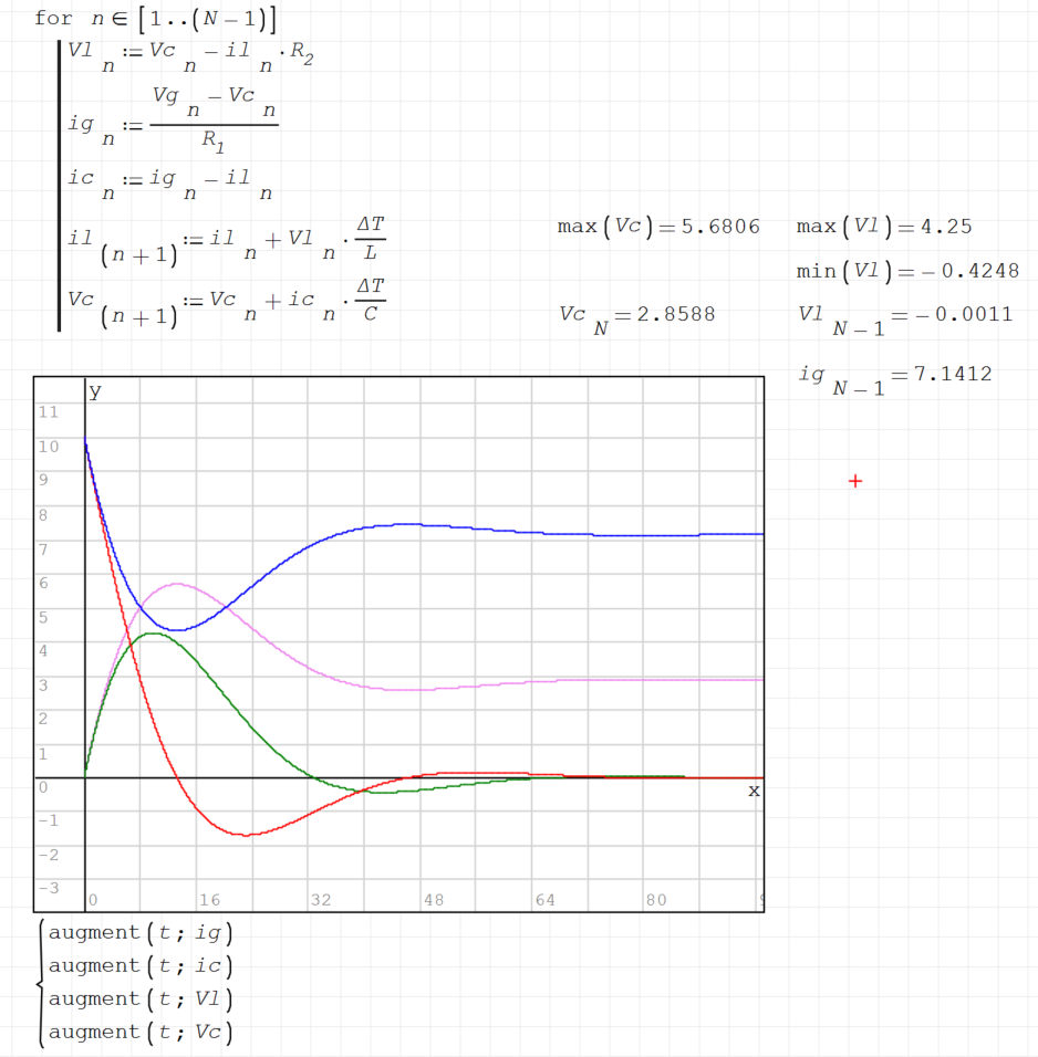

Messaggioda Foto UtenteGioArca67 » 6 set 2022, 18:10
A me viene 5,6806 V dalla simulazione alle differenze
Con LT Spice invece 5,6778 V
Per l'induttore rispettivamente 4,25 V e 4,252 V
Il minimo per l'induttore -0,4228
Ho dei dubbi sulle formule per VL e IC in quanto rappresentano una condizione istantanea e non alle differenze, quindi userei lo stesso indice a sinistra e destra dell'uguaglianza, ancorché non via DT di mezzo.

Messaggioda Foto UtenteMarcoD » 6 set 2022, 18:33
Come riportato nel post 8, trovavo il massimo di 5,77 V con delta tempo 0,2 ms
Ho ridotto il delta tempo a 0,05 ms ottenendo il massimo di 5,702
A pari deltatempo, ho riordinato le formule, spostando entrambe le integrazioni in fondo, ora ottengo 5,691 V a 13,2 ms dall'inizio.

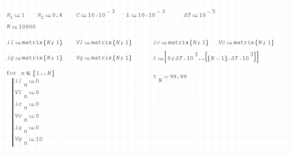

Messaggioda Foto UtenteMarcoD » 11 set 2022, 10:21
Mi pare sia caduto l'interesse nella discussione.
Ritenendo possa essere di interesse/utilità, allego il programmino sviluppato per i calcoli.
Marco
