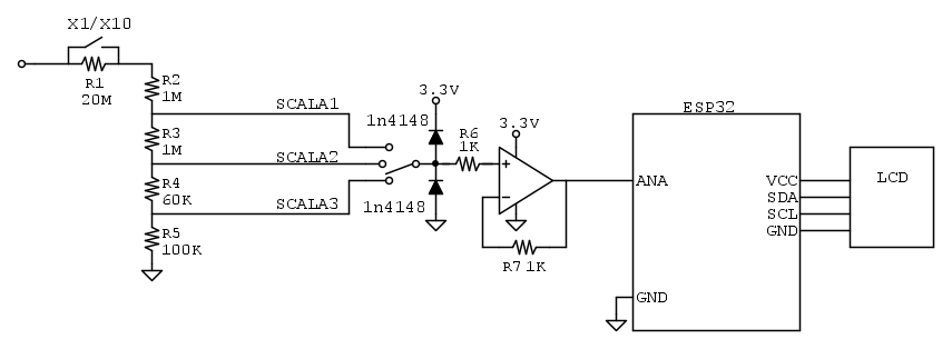

wimatech ha scritto:Ho pensato di mettere le resistenze R8 ed R9 per ridurre al minimo la corrente che entra nel uC ma se dite che non serve le tolgo
Secondo me peggiorano le cose, vista la C di ingresso dell'ADC che si deve caricare quando acquisisce.
Conviene tenere l'ingresso dell'ADC in bassa impedenza.

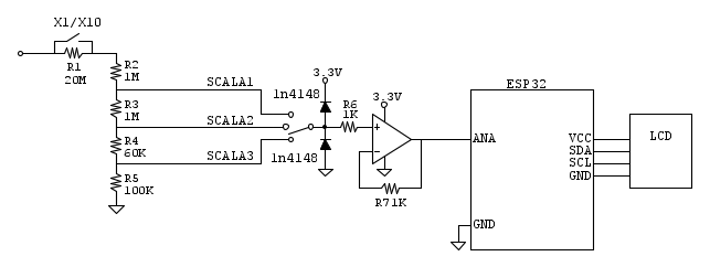

Ok quindi togliendo le resistenze in più otteniamo:
Se scelgo la scala errata es la 1 dando 50V in ingresso subito dopo al selettore mi trovo 25V non arriverebbero al uC ma friggerei i diodi

wimatech ha scritto:Se scelgo la scala errata es la 1 dando 50V in ingresso subito dopo al selettore mi trovo 25V non arriverebbero al uC ma friggerei i diodi
c'è R2

edgar ha scritto:Non erano ancora stati pubblicati i valori delle resistenze, si poteva pensare fosse un partitore per adattarsi al fondo scala dell'ADC.
No, per come erano connesse. Una R era in parallelo all'uscita dell'OPAMP.

Dal post 14:
Non capisco: Con R2 da 1 Mohm, la corrente è trascurabile.
