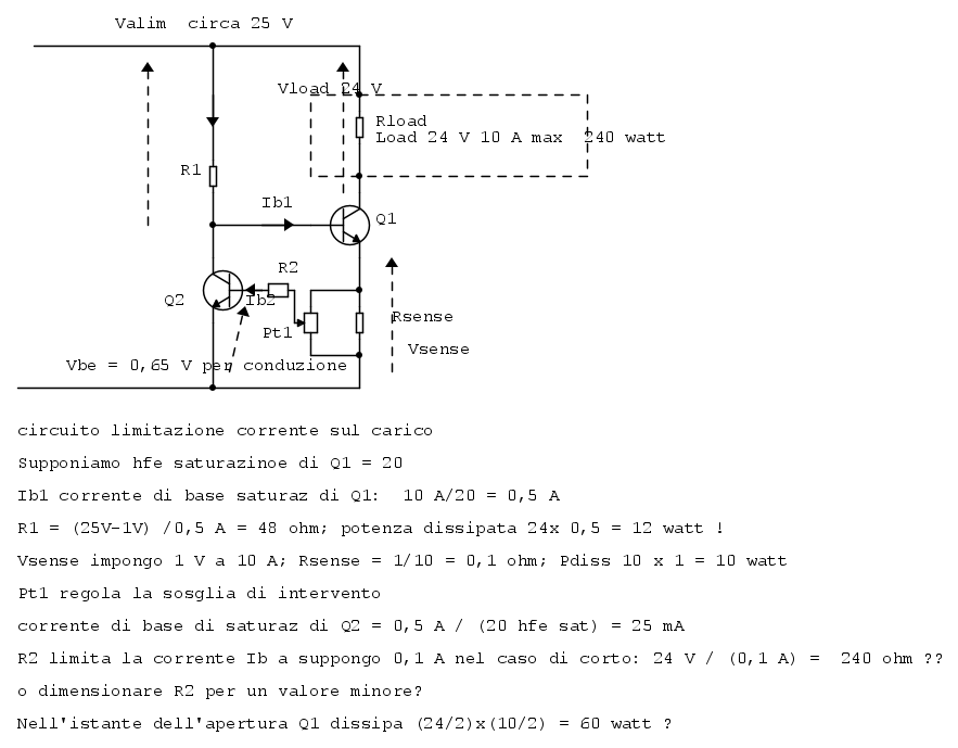

Messaggioda Foto UtenteMarcoD » 29 mag 2023, 15:39
solo per mio divertimento e a scopo didattico, ho dimensionato le R del circuito. Osservazioni sui calcoli?
Ricerca dei transistor adatti e dimensionamento dissipatore?
Il circuito è conveniente/fattibile ?

[14] Re: Controllo in corrente
Messaggioda Foto Utenteaduri » 29 mag 2023, 16:21
Grazie Marco,
sembra che torni tutto.
Il potenziometro da quanto lo metteresti?

[15] Re: Controllo in corrente
Messaggioda Foto UtenteMarcoD » 29 mag 2023, 16:27
potenziometro 50 o 100 ohm. Puoi sempre ridurre R2.
E' credibile un cortocircuito netto sul carico?

[16] Re: Controllo in corrente
Messaggioda Foto Utenteaduri » 29 mag 2023, 16:33
Effettivamente nel ramo parallelo quando abbiamo il rapporto di corrente 1 a 1000 ce ne cresce.
Un corto puo' sempre succedere ma io opterei piu' per un aumento anomalo oltre i 10A.

[17] Re: Controllo in corrente
Messaggioda Foto Utenteaduri » 29 mag 2023, 18:17
Pensavo ad un'antenna (carico ottimale 50ohm) che magari sia molto disadattata ma penso che meno di 10ohm non possa essere reale, se poi metti in corto circuito l'uscita siamo proprio all'estremo.

[18] Re: Controllo in corrente
Messaggioda Foto UtenteMarcoD » 29 mag 2023, 18:54
Il cavo di alimentazione dell'antenna potrebbe essere in cortocircuito.
Ricorda che la soglia di intervento ( La Vbe di Q2) è influenzata dalla temperatura.
Se il carico tendesse a superare i 10 A, il transistor riduce la tensione, ma dissipa e si scalda, potresti mettere un termostato a pastiglia sul dissipatore che tagli la tensione di alimentazione.
Il circuito, potrebbe oscillare a causa di capacità / induttanze parassite, ma è meglio non fasciarsi la testa prima di romperla.
Forse sarebbe meglio un circuito con SCR chiamato crowbar che effettua la protezione per sovracorrente. Ma non saprei quale consigliare.
Poi è difficile trovare l' "ottimo" possibile, come prestazioni, prezzo, affidabilità, ecc.

[20] Re: Controllo in corrente
Messaggioda Foto Utentedjnz » 29 mag 2023, 19:02
Al posto di Q1 metterei un mosfet (o un array di mosfet) per eliminare la drammatica dissipazione di R1.
