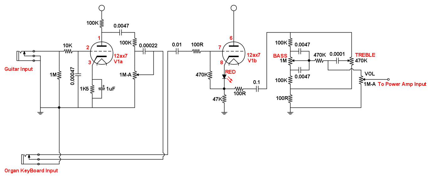

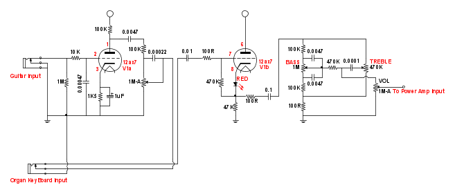

Questo è lo schemino che mi sono inventato di mettere assieme

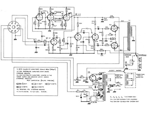

e questa è la parte di schema del Foyer che riguarda il finale (l'input corrisponde alla connessione 7 - 8)

L'amplificatore mi pare adeguato.
Ho recuperato il manualetto delle valvole Philips:
Hai adoperato i valori consigliati Va 250 V, Ra 100 k,Rk 1,5 k,
forniscono Ia 0,86 mA e una amplificazione di 54,5.
in effetti con mu = 100 e ri = 80 kohm,
G = 100 x 100k/(100k + 80) = 55,5 circa 54,5
(ho trascurato la resistenza di griglia dello stadio successivo).
Il LED indicatore fluttuazioni del segnale sul catode follower non è canonico, ma non dovrebbe creare problemi.

MarcoD
Calma ....
Non ho inventato niente, magari, tutti e due i triodi sono arrangiati seguendo schemi proposti da un professionista e scrittore di libri sull'argomento, Mr. Merlin Blencowe (abbastanza quotato nell'ambiente)
il led non è lì per mostrare fluttuazioni, è lì per ottenere il livello corretto di Bias (circa 1.6V) ed un alto livello di impedenza di ingresso (6Mohm) senza l'uso di un condensatore il tutto per un guadagno di 0.92 (l'autore lo consiglia come ingresso per chitarre con Pickup Piezoelettrico che se collegate ad un ingresso ad impedenza non abbastanza elevata non suonano correttamente, per me un buon adattatore di impedenza per il Foyer)
Questo accrocchio l'ho messo assieme perché è stato chiesto come si potesse aggiungere un Controllo Toni al finale Farfisa Foyer che verrà usato con tastiere separate e come ulteriore interesse se ne è uscito quello di poter occasionalmente collegare una chitarra in ingresso
Non ho fatto altro che prendere lo schemino di un Cathode Follower in funzione di adattatore di impedenza per non avere perdita di segnale sull'aggiunto Controllo Toni e, facilitato dal fatto che in una ECC83 sarebbe avanzato un triodo l'ho arrangiato seguendo lo schema della V1 di un preamplificatore che so funzionare bene
Purtroppo non ho studi e mi arrangio mettendo assieme parti che so avere le caratteristiche che mi servono
Franco

Due brevi OffTopic:
Il primo potenziometro è un comando esterno?
Chissà perché in tanti provvedono a complicare il cathode follower, che sarebbe il circuito più semplice di questo mondo.
EcoTan
Il primo pot, quello dopo V1 nello schemino che ho disegnato io ?
Sì, nello schema che ho copiato c'era e l'ho lasciato, ad esserci credo sia un po' di controllo su una situazione nella quale sto mettendo assieme parti prese non da un unico progetto d'origine, in effetti è un comando azionabile dall'esterno
Quanto al CF, come dici esistono diverse configurazioni, ho volutamente preso quella che pareva essere la più interessante perché la caratteristica dell'alta impedenza ingresso credo non possa che essere d'aiuto in un circuito dove verranno collegate tastiere con configurazioni diverse e sconosciute
E poi, io fino a lì arrivo .....
