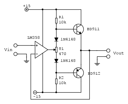

Buona sera, rieccomi, scusate ma oggi non avevo molto tempo a disposizione e non ho messo i valori ai componenti.
Ho inserito i valori e le modifiche suggerite da Foto UtenteMarcoD (spero di aver posizionato il trimmer nel punto giusto)

Messaggioda Foto UtenteMarcoD » 19 ott 2023, 8:32
I requisiti di +/- 12 V e I max 2 A sono impossibili con Valim 15 V e LM358
Esegui i calcoli con i requisiti +/- 8 V con I = 0,2 A ossia una Rcarico di 8/0,2 = 40 ohm.

[17] Re: Generatore di segnale AD9850
Messaggioda Foto UtenteMarcoD » 19 ott 2023, 8:48
OK chiarissimo ma una curiosità, il trimmer serve per regolare la posizione di zero?
No, serve a trovare un compromesso fra la distorsione di crossover e la corrente a riposo.
Progettare uno stadio finale efficace è più difficile di quel che sembra

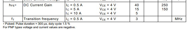

Per il dimensionamento cerca quando vale il beta ( hfe) dei transistor che adoperi?

I due transistor sono complementari e con gli stessi valori:

Ti dimensiono per esempio R1:
supponiamo Rc 8 V a 0,2 A = 40 ohm.
Hfe fra 40 e 250, supponiamo il valore 50.
Ib = 0,2 / 50 = 4 mA
R1 = (15 V -8 - 0,6)/4 mA = 6,4/4 = 1,6 kohm non 10k
No, è errato, non ho considerato che il LM358 può sia erogare, sia assorbire una corrente. Ma i diodi come sono inseriti non vanno bene, forse vanno tolti (cortocircuitati).
Che succede se l'uscita per errore viene cortocircuitata ? Si danneggia il transistore ?
Calcola la dissipazione.

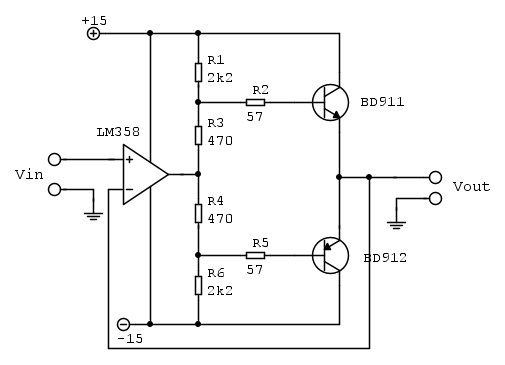

Ho ricontrollato un po tutto anche i progetti che avevo trovato on line e che ho usato come punto di partenza e devo ammettere che ho commesso un errore, il circuito iniziale coi led on line lo usano mettendo dei mosfet al posto dei BJT.
facendo qualche altra ricerca sono arrivato a questo circuito:
praticamente sfruttando il segnale in uscita come reazione all'operazionale l'output dovrebbe seguire fedelmente l'input.
Per quanto riguarda il controllo in corrente metterò credo un Rsense prima dei finali e un transistor che taglia in caso di superamento della soglia.
