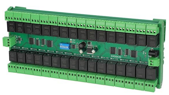

Temo che con quella cifra si andrebbe poco lontano se le lempadine da gestire sono numerose.
Potresti iniziare a gestire una parte delle lampadine e, col tempo, espandere il controllo al resto.
Una volta realizzato il controllo di una lampadina (più verosimilmente di un gruppo di 8/16/32 controllate individualmente), si tratta di moltiplicare per N il blocco elementare.
Questa per esempio è una scheda relè a 32 canali
Rimane da capire quali sono le tue competenze: hai delle basi di programmazione? Sai realizzare collegamenti elettrici e cablaggi? Se vuoi controllare lampadine a tensione di rete e non hai un minimo di esperienza c'è il rischio di farsi male e/o di fare danni.
Un po' OT ma non troppo: un sistema di gestione del genere va anche "pensato" a livello pratico.
Se hai che so 100 lampadine, avrai 200 fili da collegare. Se lo smonti tutti gli anni ti ci vuole una giornata solo per i collegamenti, a meno di riporre tutto già cablato :mrgreen:
