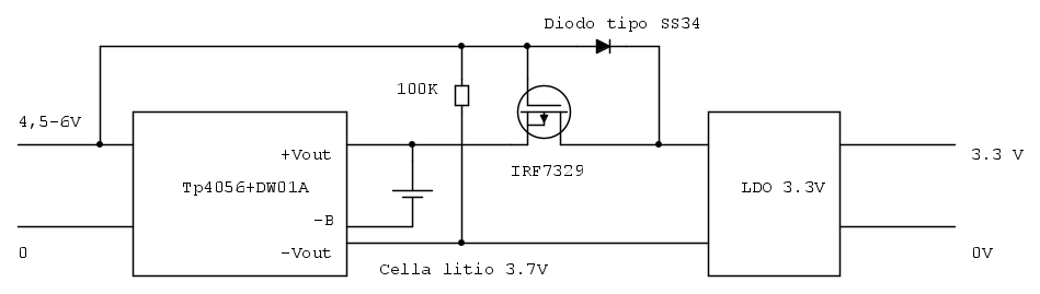

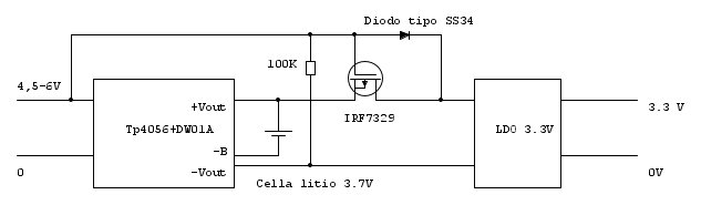

Le celle litio non vanno lasciate sotto tensione, terminata la carica vanno disalimentate !
Usare un modulo TP4056 (con protezione magari) + Mosfet + Diodo + resistenza (+ eventuale LDO) per creare un UPS ?
Edit: Corretto schema con terminali -Vout e -B separati, nel 99% dei casi +B e +Vout sono assieme anche se su pin separati

Vado OT ma magari troviamo una soluzione migliore
Ho preso le misure, penso che un PCB custom può alloggiare tutto in circa 4x3 cm
Al momento ne ho uno simile (carica + protezione) ma uso un boost per avere 5V in uscita (Con un ulteriore FIltro LC e 400uF di capacità) e occupa 5x4 senza stare troppo compatto con le misure.
NDR esistono LDO a 3V, ma solitamente è più facile recuperarne uno a 3.3V
C'è possibilità di installare un pannello solare ? Se il consumo è basso togliamo del tutto l'alimentatore tanto non penso innaffi in inverno :mrgreen:

Se la domanda è rivolta a me: Il TP4056 richiede almeno 4.5V in ingresso, qualsiasi alimentatore 5V@1A va bene. per essere tecnici dovrebbe erogare la corrente di carica della batteria + quella usata dal tuo circuito
