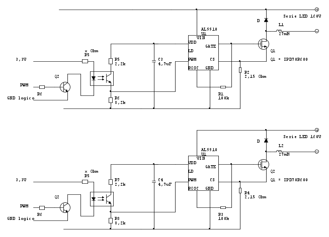

E questo sarebbe il nuovo circuito per quanto riguarda il driver.
Visto che ne dovró installare 4 per via del numero di LED che ho da utilizzare (160 diodi), il segnale PWM mi conviene farlo per ogni driver (quindi 4 fotoaccoppiatori), oppure ne uso uno unico per tutti e 4 i driver? (anche se poi saranno due fotoaccoppiatori, perché necessito di pilotare i LED a gruppi di due per via della temperatura colore differente)

Ne cerco un altro di LDO, grazie per l'indicazione.
Il modulo Hi-Link devo comprarlo, si: il fatto di prenderlo da 9V ed inserire un LDO sta nel fatto di avere una certa stabilitá di alimentazione per il uC. Questo perché non so che ripple ha il modulo, ma se ha un ripple accettabile ed un banco di condensatori fatto per bene é sufficiente, rimuovo il LDO senza dubbio
Ad esempio un modulo Hi-Link da 3,3V é il HLK-2M03

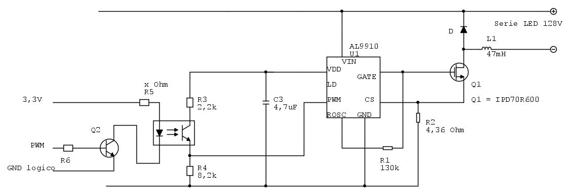

Ho un po' cambiato i dati di funzionamento ed il tipo di diodi, cosí da dover fare solo due driver al posto di 4
L'induttore che ne viene fuori é un 27mH 171mA, puó andare?
Se sí sai dirmi come si calcola il filtro CLC di cui parlavi?
Inoltre, per la sezione PFC del driver (I due condensatori C ed i tre diodi D), se per i condensatori C uso degli elettrolitici va bene uguale? Se sí é giusto il verso indicato nello schema?

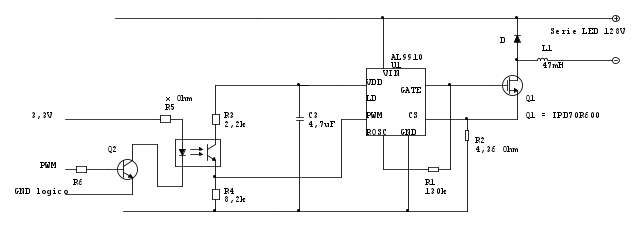

Vedo che sono gia stati affrontati alcuni aspetti, ma espongo comunque il mio pensiero.
La prima cosa che mi viene da dire, è un parallelo di 80 led in serie, dovrò prevedere una decina di volt di differenza tra i due rami, quindi in qualche modo dovrò agire di conseguenza.
Personalmente mi farei il convertitore con due uscite, (due induttori), ed andrei a controllare la corrente complessiva per gestire il PWM, in questo modo non ho problemi anche a regolare la luminosità.

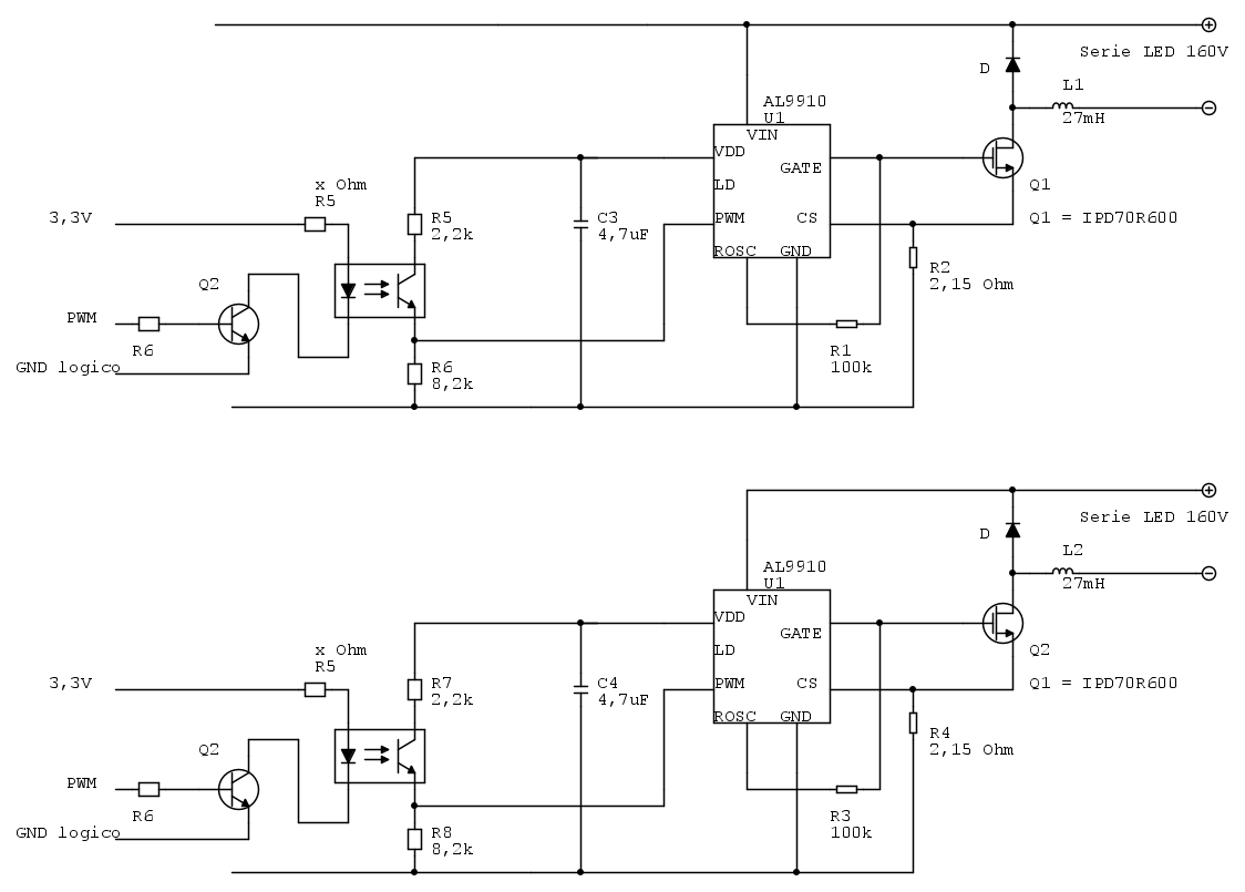

La mia idea é di avere due driver distinti e separati, che lavorano ognuno per conto proprio con il proprio segnale PWM (in quanto mi serve avere una gestione separata perché i diodi LED hanno temperature differenti), ognuno dei quali ha 50 diodi LED in serie da pilotare (nulla in parallelo)
Insomma. lo schema in linea generale sarebbe questo:

ok, se devi comandare singolarmente i due rami, con un controllo di valore diverso, (illumini diversamente i due rami), va bene così.
Io comunque l'ho messo un condensatore in parallelo alla linea led, da 0.1uF, 400V~

Lo metto, se é meglio nessun problema, grazie per l'indicazione
Lo chiedo anche a te: i condenssatori C della sezione PFC possono essere elettrolitici?
Invece il condensatore in parallelo ai LED di che tipo lo inserisco? polipropilene?

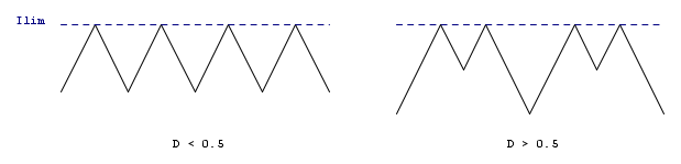

AleEl ha scritto:Ho poi trovato questa nota:
When operating in buck mode, the designer must keep in mind that the input voltage must be maintained higher than two times the forward
voltage drop across the LEDs. This limitation is related to the output current instability that may develop when the AL9902 operates at a duty cycle
greater than 0.5. This instability reveals itself as an oscillation of the output current at a sub-harmonic (SBO) of the switching frequency.
Questa cosa avviene quando usi un buck a frequenza costante controllato in corrente con soglia fissa (che a giudicare dal datasheet è quello che fa anche l'IC): quello che succede è che, per duty cycle maggiori di 0.5, la corrente nell'induttore non riesce a tornare al valore iniziale del ciclo (come dovrebbe essere a regime), innescando un ciclo limite che provoca la comparsa di ulteriori armoniche e una forma d'onda di corrente bislacca con periodicità diversa da quella di switching:

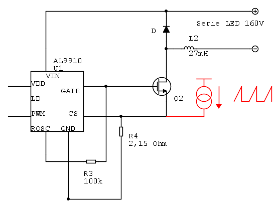

Questa cosa si risolve con la slope compensation: si aggiunge una rampa al segnale letto (o, equivalentemente, si toglie dal riferimento), e così il sistema funziona senza subarmoniche per qualsiasi valore del duty cycle.
Non so quanto sia difficile da implementare nel tuo caso, però c'è la possibilità che dimensionando un circuito discreto che faccia qualcosa di simile nel tuo sistema tu possa lavorare con l'intera stringa LED in serie.
Qualcosa del genere:
Il generatore di corrente dovrà essere sincronizzato con la PWM del MOSFET, e per implementarne un'equivalente dovrebbero essere sufficienti un OPAMP, qualche transistor e qualche resistenza.

Quel "PFC" passivo ha un ripple di uscita molto elevato (50%). Visto che il convertitore e` un buck, se la tensione di ingresso va al di sotto di quella di uscita, si spegne tutto.
