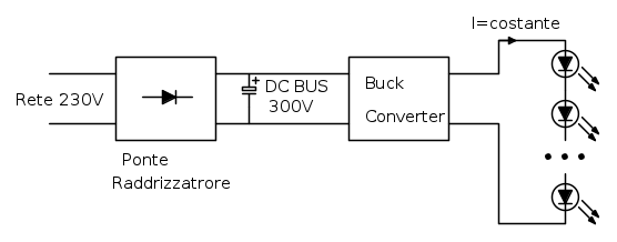

Lo schema di base del circuito e` rappresentato nella figura seguente:
La tensione di rete viene raddrizzata e filtrata per ottenere un bus in continua a circa 300V-320V, con cui viene alimentato un convertitore Buck che fornisce una corrente costante ai led. La corrente puo` essere variata con un potenziometro non mostrato in figura, con perno di plastica, collegato al controllo del convertitore. La tensione totale richiesta dalla stringa puo` arrivare fino a un massimo di 250V-270V
Lo schema e` solo di principio, mancano nello schema l'alimentazione ausiliaria per l'elettronica di controllo, un eventuale filtro di rete, sistemi per la continuita` dell'illuminazione anche in caso di rottura di un led...

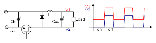

Lo schema base del convertitore Buck e le forme d'onda delle correnti nell'induttore e nel carico sono nella figura seguente:
L'interruttore viene chiuso ciclicamente per un tempo T_{on}\, e aperto per un tempo T_{off}\,, con un periodo totale pari a T_{sw}\,. La corrente nell'induttanza sale con pendenza pari a
(1a)\qquad \frac{V_{in}-V_o}{L}
e scende con pendenza
(1b)\qquad \frac{-V_o}{L}
Se la corrente nell'induttore non va mai a zero, come nel caso disegnato, si dice che il convertitore lavora in modo continuo CCM. Se la corrente va a zero, si ha il modo discontinuo, DCM, in cui il comportamento del convertitore cambia un po', ma senza diventare impossibile da controllare. Un qualunque convertitore fatto con interruttori e diodi, con carico sufficientemente leggero, che consuma poco, passa in modo discontinuo.
In condizioni (ciclo)stazionarie tutti i cicli sono uguali, e se il convertitore lavora in CCM e si trascurano le perdite, il rapporto fra tensione di uscita e tensione di ingresso e` pari al duty cycle D:
(2)\qquad \frac{V_o}{V_{in}}=\frac{T_{on}}{T_{on}+T_{off}}=D.

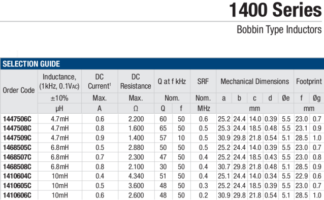

Un esempio di induttori adatti per questo scopo e` la serie 1400 prodotti dalla Murata [4]. Parte del catalogo e` nella figura seguente.
Induttori Murata Serie 1400 (Estratto)
Il modello 1447506C ha una resistenza serie in continua di 2.2Ω con una corrente massima di 0.6A e frequenza di autorisonanza di 0.6MHz, sufficiente per questo progetto. Se si dovesse andare su un induttore da 10mH, bisognerebbe scegliere il modello 1410605C, con corrente di 0.5A, resistenza di 3.6Ω, quindi maggiore riscaldamento, e frequenza di risonanza propria di 300kHz, ancora sufficiente, ma peggiore rispetto al componente precedente. Il costo del secondo induttore, secondo il catalogo RS-Components, e` di circa il 65% maggiore rispetto all'induttore da 4.7mH.
Supponendo di usare un induttore da 4.7mH e` necessario calcolare il ripple di corrente e la corrente di picco nell'induttore. Ricavando \Delta I_L\, dall'equazione (9) si puo` calcolare il caso peggiore del ripple, in particolare con uscita a piena corrente e tensione di ingresso massima, 10% oltre al valore nominale. Il ripple picco picco di corrente risulta essere

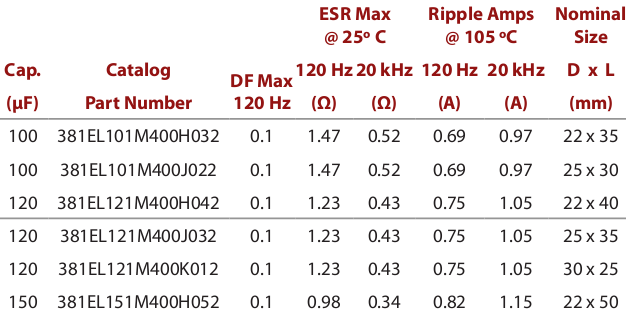

Ad esempio i primi due condensatori di questo estratto dal catalogo della Cornell Dubilier, tipo 381EL [5] potrebbero andare bene:
Condensatori 400V Cornell Dubier Type 381EL
La tensione di lavoro (indicata nella pagina precedente) e` di 400V, ESR a 20kHz e frequenze superiori e` minore di 1Ω e la capacita` di portare corrente efficace e` ampiamente superiore a quella richiesta. La capacita` del condensatore che soddisfa le richieste e` di 100µF. Come spesso capita nell'elettronica di potenza del condensatore serve conoscere i parametri parassiti, ESR, mentre la capacita` non e` sempre importante nelle varie fasi del calcolo.

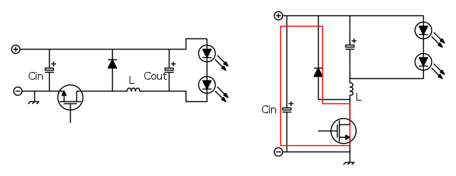

Lo schema del buck presentato in precedenza e` quello piu` comunemente realizzato, ma ha l'inconveniente di avere l'interruttore in posizione hi-side: sia che lo si realizzi con un transistore P oppure N, come nei due schemi successivi, il source del mos e` sempre a un potenziale scomodo per il pilotaggio: nel primo caso il potenziale di source varia fra 0V e Vin, nel secondo caso invece e` fisso a Vin
La tensione di comando del mos e` la VGS, indicata dalla freccia rossa, e in entrambi i casi si vede che questa tensione non e` riferita al negativo dove si assume ci sara` anche il controllo.
Riferire il controllo al source dell'N mos non e` una buona idea perche' quando l'interruttore commuta, tutto il circuito di controllo si troverebbe sottoposto a variazioni rapide di tensione pari a Vin, e questo genererebbe sia disturbi al resto del mondo sia disturbi sul circuito stesso.
La versione con mos P ha il source a potenziale fisso ma richiede per accendersi una tensione gate-source negativa e soprattutto non ci sono mos a canale P adeguati per questa applicazione ad alta tensione. Esistono dei mos driver per transistori N usati in posizione hi-side. Questi circuiti di pilotaggio sono riferiti al negativo e possono pilotare transistori fino a tensioni positive di centinaia di volt, facendo uso di tecniche di bootstrap. Uno dei tanti esempi e` l'IRS21858 prodotto dalla International Rectifiers [6]. L'uso di questo circuito, oltre all'introduzione di ritardi nel comando del mos, aumenta costo e complessita` del circuito.
Sfruttando il fatto che nella sezione rossa e in quella verde indicate nello schema A circola la stessa corrente, e` possibile spostare il transistore come mostrato nello schema B: in questo modo si ottiene un circuito con transistore N collegato in posizione low side.
La soluzione mostrata in B tuttavia non puo` in generale essere impiegata e soprattutto in questa applicazione perche' la tensione di uscita, rispetto alla tensione di alimentazione si trova a variare di Vin alla frequenza di 100kHz. Poiche' il carico e` esteso e non schermato, utilizzare questo schema e` un ottimo modo di generare quantita` enormi di disturbi. Le tensioni ai capi del carico, rispetto alla tensione di riferimento, sono mostrare nella figura seguente: mentre la tensione differenziale sul carico V1V2 e` sempre corretta, la tensione di modo comune sul carico varia di oltre 300V con fronti molto ripidi.
Per evitare di emettere troppi disturbi, pur mantenendo il mos in posizione lo side, e` necessario modificare ulteriormente lo schema in modo da avere la tensione di modo comune in uscita stabile. Queesto si ottiene mantenendo ininterrotto il collegamentoi fra positivo dell'ingresso e dell'uscita, come mostrato nello schema a sinistra, dove il carico e` rappresentato con due soli led al posto dei reali 80.
Lo schema a destra rappresenta lo stesso circuito disegnato in un altro modo, in cui si mette in evidenza, in rosso, l'area intorno alla quale scorre la corrente impulsata, quindi sorgente di rumore elettromagnetico, mentre i led, che sono lontani dal circuito di alimentazione, non sono attraversati da corrente pulsante e sono riferiti al potenziale fisso dell'alimentazione positiva. Nella realizzazione l'area evidenziata deve essere mantenuta la piu` piccola possibile.
Anche in questa versione il circuito continua ad essere un normale buck, per il quale valgono le equazioni e gli stressi di tutti gli altri buck.

Il condensatore di uscita serve a far si` che la corrente triangolare venga richiusa localmente e non vada in giro per metri di cavo a fare il trasmettitore radio non voluto. La capacita` del condensatore di uscita non e` importante perche' alla frequenza di switching un elettrolitico si comporta come una resistenza. La capacita` la si scopre andando a vedere sul catalogo che cosa viene, una volta che uno ha soddisfatto le specifiche di tensione, corrente ed ESR. Ho ampliato un po' la parte in cui discuto del condensatore di uscita. (e non ho usato i tuoi disegni, dovevo modificare troppi numeri!)
