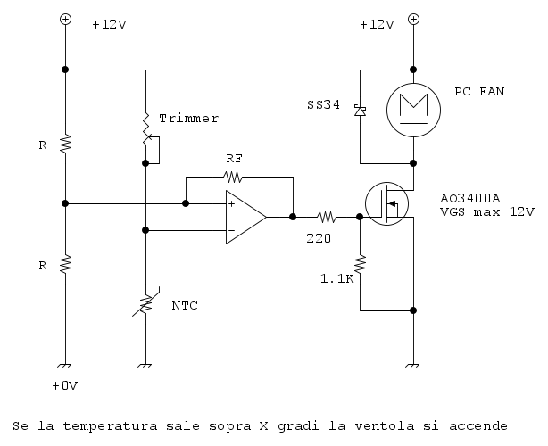

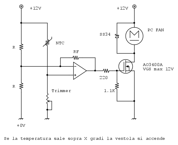

Messaggioda Foto UtenteThEnGi » 7 gen 2024, 11:26
Potrebbe venire fuori cosi, devo metterci lo stesso la resistenza :mrgreen:
SS34 Overkill ma gia a BOM
AO3400A Overkill anche lui ma mi costa solo 6 centesimi, abbondo di Rds almeno stà freddo
Va rivista la resistenza di gate, ne ho messo una a spanne non ho controllato l'effitiva corrente erogabile dal OPAMP. La capacità in ingresso non dovrebbe essere un problema tanto lavora in ON-OFF.
Ha senso mettere un condensatore in parallelo alla NTC (100pF ?) e "rallentare" l'intervento ?
Inoltre se non la ho pensata male dovrebbe forzare l'accensione della ventola all'avvio, ma mi sà che è troppo veloce :?:
Le due soglie dovrebbero essere
Thl = 12V * (R//RF)/(R//RF+R) = Accensione
Thh = 12V * (R)/(R+R//RF) = Spegnimento

[19] Re: Schmitt trigger (OPAMP + NTC)
Messaggioda Foto Utentedjnz » 7 gen 2024, 11:32
La retroazione non mi quaglia...
E per il calcolo delle soglie andrebbe considerata anche la tensione di uscita bassa e alta dell'operazionale.
Foto Utentedjnz
1.590 1 4 7
Messaggi: 709
[20] Re: Schmitt trigger (OPAMP + NTC)
Messaggioda Foto UtenteMarcoD » 7 gen 2024, 12:10
Attenzione a non ridurre a zero la resistenza del trimmer, si potrebbe cuocere il NTC.
A cosa serve la R 1,1 k fra gate e source ?
la toglierei o la aumenterei a 10K. Tanto la tensione uscita dell'operazionale non dovrebbe raggiungere mai la tensione di alimentazione.
