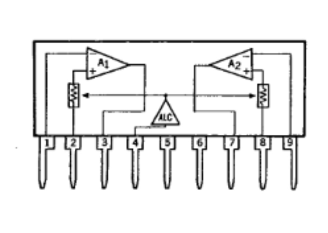

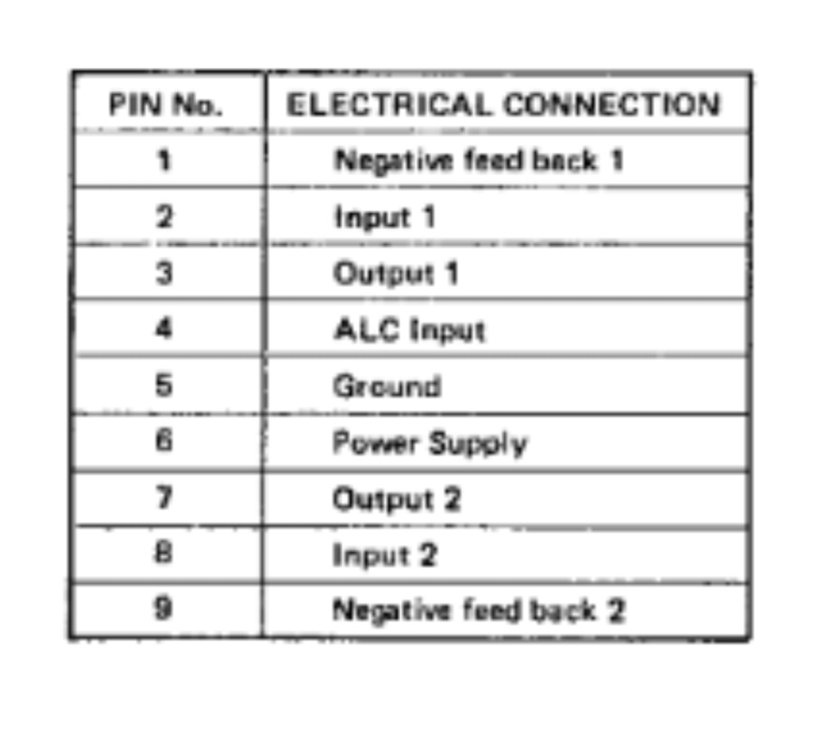

in compenso ho trovato un piccolo C1313HA che sarebbe un preamplificatore,
MARCO, la tensione è sempre i 12,5/13 volt delle radio non voglio sicuramente complicarmi la vita... quindi saldo la resistenza da 200 k tra 1 e 3 adesso io do alimentazione al 5 gnd e al 6 =12,5v ,,quindi al 3 output mi da 2,7 volt ma se tocco il 2 l'input e i 12 volt la tensione all output scende a 0,5 v,non dovrebbe innalzarsi?

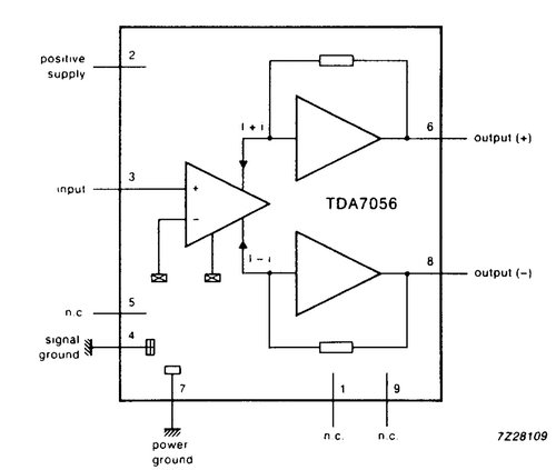

mi scuso per una grave disattenzione,sono riuscito in qualche modo (grottesco) a far funzionare lo strumento, ma in pratica il segnale di pilotaggio può assumere una tensione negativa,cioè da circa 80 mV a circa -150 mV quindi ho fatto un test con un terzo amplificatore (TDA7056) e praticamente io devo registrare il fondo scala a partire dal segnale minimo che sarebbe la tensione positiva,quindi la lancetta funziona al contrario dato che l'amplificatore non potrebbe fare altrimenti.. l'idale sarebbe proprio invertire la funzionalità dell'amplificatore ... :roll:
il problema è che quando viene a mancare del tutto la tensione di 80mV l'amplificatore innalza ancor di più la tensione di alcuni volt facendo lanciare l'ago a fondo scala con rischio di rottura.. quindi devo sempre prima staccare il galvanometro e solo in un secondo momento la fonte di segnale... accetto qualsiasi consiglio di miglioramento...

Messaggioda Foto UtenteSediciAmpere » 28 gen 2024, 6:54
Quindi nell'apparecchio è presente anche una tensione negativa? Sarebbe una buona notizia
Adesso hai questo malfunzionamento perché stai usando un operazionale che non arriva alla tensione del rail negativo, MarcoD ti avevo detto giustamente di usare un LM358; ma se puoi prelevare da qualche parte un -12V ti puoi svincolare da questa cosa
Deve essere a fondo scala con la tensione posivitiva o con quella negativa?

Messaggioda Foto Utentepino81 » 28 gen 2024, 7:16
SediciAmpere ha scritto:Deve essere a fondo scala con la tensione posivitiva o con quella negativa?
quella negativa, -150 mV
purtroppo non ho un LM358 e nemmeno il TL071 che proponeva piercarlo questo progetto comunque non è definitivo,ma mi serve a capire come funzionano gli amplificatori dato che capiterà di volerli utilizzare in altre applicazioni e segnali diversi.
