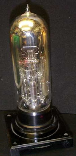

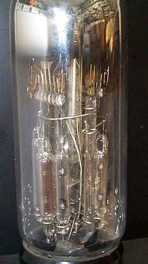

Le prime multivalvole contenenti sino ad una radio completa nacquero in Germania dove sull'apparecchio si pagava una tassa in base al numero delle valvole che montava
La Loewe 3NF incorpora tre triodi, due condensatori e quattro resistori in una singola ampolla
La famosa 3NF
Resistori e condensatori venivamo montati all'interno di un contenitore in vetro per non contaminare il vuoto all'interno della valvola
