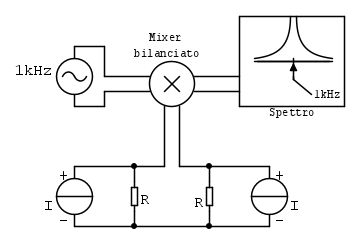

Tutto chiaro!!...ma un dubbio ancora rimane in una situazione un po' perversa ma realizzabile realmente, provo a spiegare.
Immaginiamo il seguente circuito
abbiamo un mixer bilanciato con l'uscita collegata ad un analizzatore di spettro.
Su uno degli ingressi del mixer c'è applicato un segnale sinusoidale di 1kHz e sull'altro il rumore 1/f generato dai due resistori in serie di uguale valore ciascuno dei quali è polarizzato da un generatore di corrente continua, anche i due generatori sono uguali, così che in ingresso al mixer non arrivi nessuna componente continua.
In uscita dal mixer abbiamo lo spettro del rumore generato dalle resistenze traslato di 1kHz, quindi sullo schermo dell'analizzatore in prossimità di 1 kHz dovremmo vedere la tensione di rumore generata dalle resistenze a zero Hz andare all'infinito e, correggetemi se sbaglio, in questo modo per effettuare correttamente la misura non occorre aspettare un tempo infinito ma basta aspettare solo 1ms o sbaglio? Lo so che sbaglio ma dove?

Messaggioda Foto UtenteIsidoroKZ » 25 set 2024, 21:13
Avevo capito male la domanda e risposto a caso :(, poi ho cancellato subito la risposta senza senso!
Si`, intorno a 1kHz vedi il rumore a bassa frequenza, ma e` MOLTO vicino alla frequenza di 1kHz e per vederlo e misurarlo ti ci vogliono tempi lunghi.
Supponi di avere come rumore una continua. Questa determina l'ampiezza della riga a 1kHz all'uscita del modulatore. Ora supponi che al posto di essere una continua, abbia dalle resistenze un segnale che varia molto lentamente (diciamo 1mHz).
Puoi vedere l'uscita del mixer in due modi. Sull'analizzatore di spettro vedi l'ampiezza della riga a 1kHz che cambia con frequenza 1mHz, e quindi devi aspettare per fare la misura.
Oppure immaginare che questo rumore a 1mHz sia una modulazione al segnale a 1kHz e quindi in uscita vai a cercare le bande laterali. Ma in questo caso la risoluzione dell'analizzatore deve essere di nuovo di 1mHz e quindi devi aspettare per fare la misura.

Ok, credo di aver capito, provo a dirlo in un altro modo: se voglio osservare la componente a 1Hz del rumore devo aspettare 1s, se voglio osservare la componente a 0.1Hz devo aspettare 10s e così via, perciò se volessi osservare la componente continua del rumore dovrei aspettare un tempo infinito che corrisponde a dire che in un tempo finito la componente continua del rumore non varia, quindi non c'è.
Di conseguenza nell'analizzatore non vedrei una componente a 1kHz perché per formarsi ci impiegherebbe un tempo infinito, quindi non inizierebbe nemmeno a formarsi, giusto?
