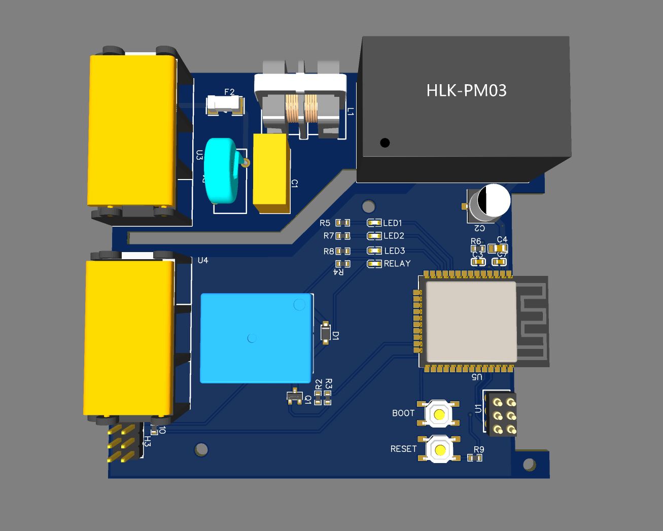

La discussione era più generale e ci siamo soffermati su sto povero convertitore :mrgreen:
Ovvero: Voi come affrontate questi problemi, da quello che risulta la sensibilità c'è... non progettate stile "cinese"
MarcoD ha scritto:Se il costruttore lo consiglia, perché non metterlo per superare i requisiti di disturbi condotti emessi sulla rete di alimentazione 230 Vac ?
Tutti gli alimentatori switching lo hanno.
Non hai precisato quale elettronica viene alimentata e se è connessa a sensori (analogici?) o apparati esterni e come sono alimentati che potrebbero venire disturbati.
Io ce lo ho messo, come indicazioni del costruttore :mrgreen:
Però più che affidarmi alle sue indicazioni non posso fare :cry:
A valle ci sarà solo elettronica "digitale" : ESP32, Relè,2 DS18B20 e un ingresso in onda quadra (Flussimetro) .
Avevo valutato delle sonde di temperatura NTC, ma poi andavo ad impelagarmi con alimentazione, curva non lineare dell'ADC ed eventuali filtri.
L'utilizzo è mettersi in parallelo al contatto del termostato per smartizzare l'accensione della caldaia tramite sensori di temperatura, valvole termostatiche (smart) e home assistant.
Inoltre con due sensori di temperatura e un flussimetro misurare approssimare le calorie immesse nell'ambiente. (Non credo ci sia modo di escludere le perdite nelle tubazioni)
Mi sarebbe piaciuto approssimare anche il consumo di metano ma non trovo uno strumento di misura a prezzi accessibili :evil:
Con i due parametri potevo approssimare l'efficenza della caldaia
Per quanto rigurda l'installazione la parte idraulica verrà eseguita da profesionista, che deve già uscire per installare defangatore.
Etemenanki ha scritto:Certo, lui di per se' funzionava e dava i 19V (piu o meno), era tutto il resto che si trovava intorno a non funzionare piu bene per colpa sua :roll:
il condensatore posso usare un 100nF di questa serie: Link
è quello già presente tra fase e neutro, se posso usare lo stesso meglio che limito la BOM
Lascio una foto dello stato attuale (ci sono ancora da fare le modifiche consigliate da Foto UtenteEtemenanki) :
Sia le distanze (230V- 3.3V) che la fresatura sono volutamente maggiorate rispetto alla normativa (IEC 60335)

La distinzione tra un progetto funzionante e un progetto vendibile è proprio nella cura di EMI/EMC
Con la componentistica attuale chiunque riesce a mettere insieme un progetto funzionate molto più difficile fare qualcosa di funzionante che rimanga tale dopo una sessione di prove in laboratorio EMC.
Le condizioni sono diverse per un prodotto industriale sono più gravose le prove di immunità rispetto a quelle di emissione. Viceversa in ambito domestico il vincolo sull'emissione è più stringente.
Poi non ci sono prove legate all'utilizzo del prodotto Ci sono cavi lunghi ? prove di fulminazione prove fatte iniettando disturbi per accoppiamento capacitivo e via avanti...
Tenere conto di tutte queste cose in fase di progetto non è una magia. Sicuramente ci vuole esperienza ma poi i componenti e le soluzioni per proteggere il circuito sono sempre quelli non devi inventare nulla.
In primis seguire le indicazioni del produttre che nel tuo caso mi sembrano chiare.
Io metto sempre un varistore o un tvs su ogni I/O sarà eccessivo ma per quello che costano...
Su ingresso 220 V metto anche un NTC che ha lo scopo di limitare la corrente iniziale all'accensione
Poi devi realizzre bene il layout del PCB separando le masse isolando le zone più esterne connettendo in un solo punto al piano interno. Ovviamente, come mi sembra di vedere anche nel tuo circuito, distinguere nettamente alta e bassa tensione, Io a dire il vero mi sforzo di fare tutto rispentando 8mm tra le due zone e poi ci metto anche la fresatura che non servirebbe.

Purtroppo adesso le cose vanno così con cinesini e arduinomani che fanno elettronica perfettamente funzionante ma non so quanti supererebbero un test di laboratorio EMC.
Quanto al tuo HI-Link non ho sotto mano la sigla ma c'è un componente repcom se non sbaglio con filtro classe B incorporato Costo nemmeno paragonabile col cinese ma ....
Ah dimenticavo che senso ha metter fusibile SMD se salta buttano via tutto Meglio il calssico 5x20 oppure quello tondo (mi sfugge il nome del package) PTH che si cambia facilmente

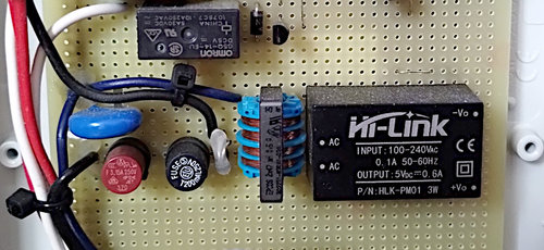

luxinterior ha scritto:Ah dimenticavo che senso ha metter fusibile SMD se salta buttano via tutto Meglio il calssico 5x20 oppure quello tondo (mi sfugge il nome del package) PTH che si cambia facilmente
Yep, quei fusibilini rotondi, col loro zoccolino, sono stracomodi, ben isolati e portano via poco spazio (certo non li trovi al brico :roll: ). Ne ho alcuni in servizio da cinque anni (per l'alimentatore basta un fusibile T 200 mA):

Messaggioda Foto UtenteThEnGi » 7 ott 2024, 8:49
luxinterior ha scritto:La distinzione tra un progetto funzionante e un progetto vendibile è proprio nella cura di EMI/EMC
Ah dimenticavo che senso ha metter fusibile SMD se salta buttano via tutto Meglio il classico 5x20 oppure quello tondo (mi sfugge il nome del package) PTH che si cambia facilmente
Il "prodotto" NON verrà messo in vendita, non credo che arriverà mai vicino all'ingresso di un laboratorio per eseguire un test EMC/EMI :mrgreen:
Come giustamente detto però è opportuno progettare come si deve.
Per i TVS, ci penso tecnicamente sarebbero solo 2.. il Contatto pulito del relè non ne ha bisogno
NTC OK
Per quanto riguarda il fusibile: Mi era già balzato in mente di sostituirlo con uno sostituibile ( :mrgreen: ), ma avevo propenso per lasciare più spazio con un modello SMD per poter dissaldarlo e saldarlo nuovo. La valutazione era data dal fatto che a valle non ho carichi "strani" e l'intervento dello stesso può solo significare un guasto HW

djnz ha scritto:Yep, quei fusibilini rotondi
Ci faccio un pensiero :ok:
