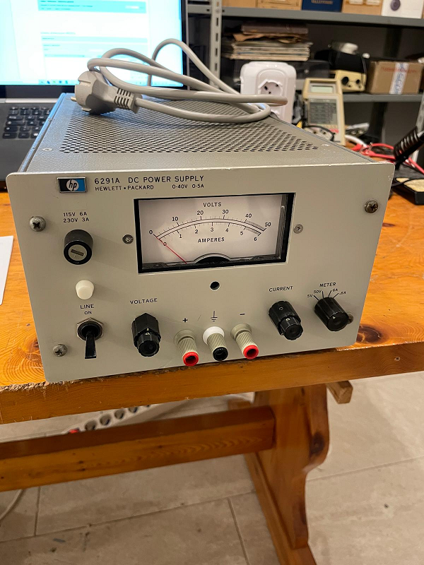

Restauro terminato, è tornato agli antichi splendori :D
Prima
Dopo
E' incredibile come possa funzionare perfettamente dopo tanto tempo.
Non aveva nessun difetto circuitale, aveva solo i potenziometri sporchi con il cursore sollevato dallo strato resistivo e il commutatore dello strumento completamente ossidato, mancava della struttura che fissa lo strumento al pannello e aveva la boccola del positivo con la ghiera di fissaggio al pannello rotta.
Sono riuscito a sistemare sia i potenziometri che il commutatore che con un po' di pazienza si riescono ad aprire e riparare, la ghiera della boccola l'ho dovuta ricostruire al tornio, poi per questioni di estetica l'ho invertita con quella centrale, anche il telaio di sostegno dello strumento l'ho dovuto ricostruire.

Grazie Foto Utentestefanopc, I potenziometri ovviamente sono uno dei punti deboli per questi antichi strumenti.
Questi dell'HP che ho riparato sono a filo e hanno anche un punto debole congenito: se la manopola viene tirata verso l'esterno si rischia di snervare la parte elastica del cursore che preme sullo strato resistivo, di conseguenza il contatto diventa incerto ed era successo proprio questo in entrambi i potenziometri.

Comunque ho potuto leggere le sigle dei transistor di potenza e degli SCR direttamente sui componenti: I transistor sono TO3 dell'RCA siglati HTN8240 dei quali in rete non c'è traccia, Gli SCR pure sono TO3, sono siglati 2N3669 e si trovano nei datasheet.
