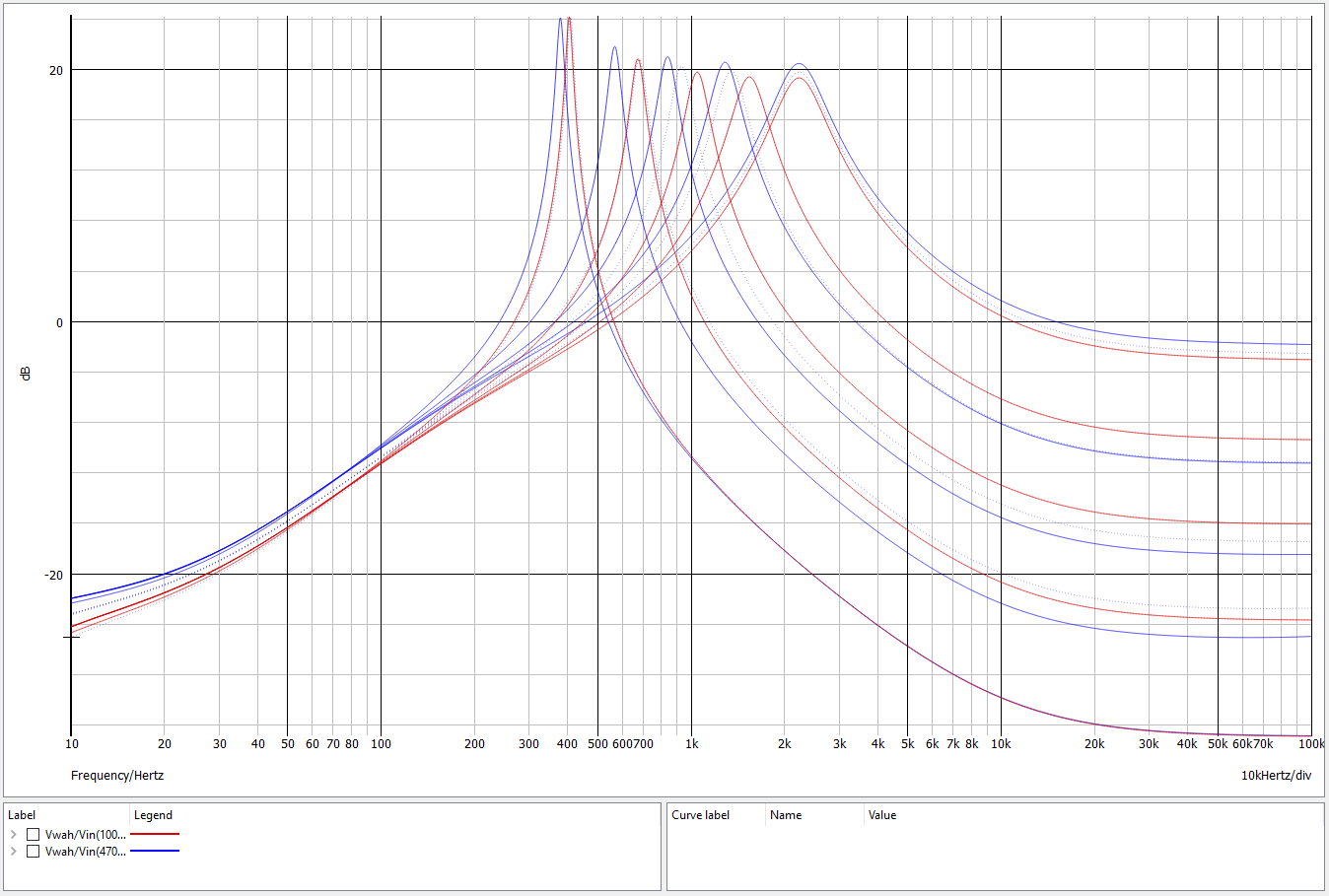

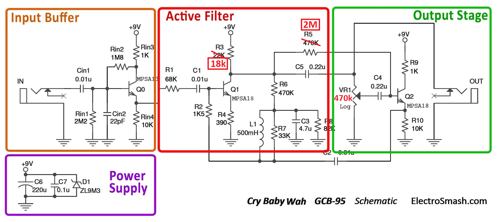

Fare le analisi a mano è un po' complicato, nel senso che quel blocco lì in mezzo tra l'amplificatore a monte (emettitore comune) e il buffer a valle (inseguitore di emettitore) dovrebbe fare "solo" da attenuatore per poter variare il guadagno dell'anello e permettere così di variare la capacità equivalente del filtro.
In realtà, in valore del potenziometro VR1 entra in gioco anche nello stadio prima, in quanto l'impedenza di uscita dell'emettitore comune R3 è parte integrante del guadagno complessivo: intuitivamente la corrente di collettore di Q1 si vede un partitore di R3 e VR1 (assieme a R5, che aggiunge un contributo tanto maggiore quanto più è simile a VR1) e questo complica ulteriormente le cose quando decidi di cambiarne il valore nominale (qui nella parte finale avevo incluso nei conti conclusivi anche questo effetto).
Parlando di cose pratiche, questo è il confronto delle due funzioni di trasferimento, rossa per il 100k e blu per il 470k, ottenuta solo cambiando il valore nominale del potenziometro:
La variazione c'è e secondo me si sente, specie se sei un utilizzatore abituale del wah e ormai "ci hai fatto il piede" aspettandoti una certa risposta a secondo di quanto premi.

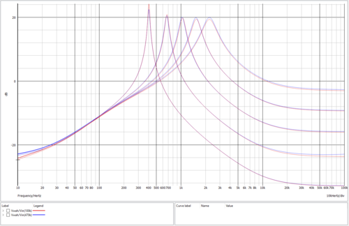

Invece di accrocchiare la caratteristica del potenziometro, ti proporrei di modificare i componenti interagenti in modo da compensare la variazione di guadagno del nuovo potenziometro, in particolare:
- abbassare un po' R3 da 22k a 18k.
- alzare R5 da 470k a qualcosa come 2M.
Ho provato a simulare con questi cambi e questo è il risultato.
Ovviamente non sarà mai identico (in particolare durante i picchi), ma secondo me si avvicina molto.

Sì, pare anche a me fattibile con un buon risultato, non avrei saputo fare i calcoli ma concordo con la soluzione
