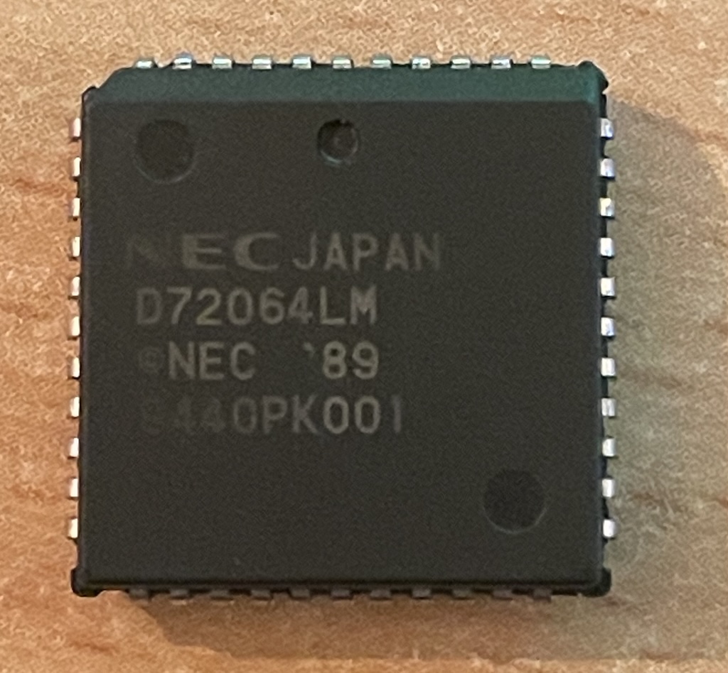

Ciao a tutti,
ho ricevuto l'ordine, la prima impressione è piuttosto buona. Ad un certo punto c'è stato un dubbio su un package e mi hanno chiesto immediatamente conferma per email, il pacchetto è stato spedito rapidamente e tutto mi è arrivato in bustine antistatiche e ben imballato. Ne ho approfittato per prendere altri componenti SMD che avevano in stock, per risparmiare sulla spedizione.
Ho provato a leggere una EPROM M27C4001-45, il programmatore non ha fatto una piega e se non è nuova è stata cancellata. Proverò a preparare il firmware un po' in anticipo per eventualmente cercare una soluzione casomai le EPROM non funzionassero, ma per il momento tutto sembra regolare.
Ho ricevuto anche il µPD72064. Il package è quello giusto:
La qualità delle scritte non è elevatissima, il che potrebbe essere un buon segno perché si tratterebbe di un chip prodotto nel 1989.
Probabilmente recupererò la tastiera in Italia tra un mesetto e manderò in produzione il PCB quando potrò verificare come questo può venir montato all'interno, magari con un supporto stampato in 3D. Se va tutto bene, monterò il circuito verso fine novembre. Vi terrò al corrente.
