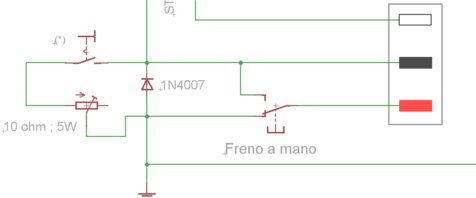

per avere un pulsante che ti faccia frenare in qualsiasi situazione io proverei una modifica del genere, dovrebbe funzionare senza complicare troppo lo schema:
Se devi fare un PCB prima ti conviene testarla per bene modificando il circuito che hai già.
Per quanto riguarda i "contatti fissi" non capisco cosa intendi, considera che devi scegliere dei microswitch adatti altrimenti lo scintillio te li ossida valocemente. Fammi vedere che componenti stai utilizzando ora...

Se non interpreto male quello che chiedi direi che dovrebbe già funzionare come così. In pratica l'interruttore che esclude l'antipattinamento non fa altro che eliminare il ritardo prima del quale viene alimentato il motore in corrente continua ovvero alla massima potenza. Magari prova a fare la modifica e fammi sapere così eventualmente interveniamo...

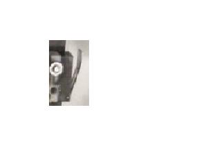

Per quanto riguarda i microswich non hanno una sigla (ho fatto una piccola foto )

Il microswitch del freno a mano è un deviatore. Scollega il morsetto del motore dal negativo della pista e lo manda in corto sull'altro morsetto del motore. Il concetto è molto simile a quello del freno normale (soltanto che in mezzo non ci sono resistenze per avere la frenata più intensa possibile). La prima operazione che fa quando viene premuto è proprio quella di scollegare dallo 0V il motore in modo da non avere cortocircuiti sull'alimentazione. Fatti spiegare dove si genera il corto, a parte quello sul motore (che avverrebbe anche con il relé ed è indispensabile per frenare) io non lo vedo.
Cosa succede quando acceleri e premi il freno, salta il fusibile? Oppure la macchina non rallenta oppure qualche altra cosa? Devi spiegarti meglio così io non capisco nulla.
Mandami delle foto ben fatte su come hai eseguito la modifica, quella sul microswitch sorvoliamo perché è completamente inutile; ti avevo fatto anche qualche domanda, se rispondi vediamo se riesco ad esserti utile altrimenti senza dati non vedo come posso aiutarti.

No Giovanni, perché se sei a metà cursore o addiritura a massimo il filo nero si trova ad una tensione di 12V e unendolo al filo rosso metti in corto tutto!!
Secondo me occorre un pulsante con un contatto in scambio.
Interrompi il filo NERO e colleghi il capo che arriva dalla Magic al terminale COMUNE del pulsante, mentre l'altro capo che va alla pastiglia lo colleghi al terminale del contatto NORMALMENTE CHIUSO del pulsante.
Prendi una derivazione dal filo ROSSO a monte del potenziometro del freno e la colleghi al terminale NORMALMENTE APERTO del pulsante.
Quando premerai il pulsante del freno a mano, avverranno due azioni contemporaneamente e cioè: si isolerà il filo NERO dalla tensione positiva che prelevava dalla resistenza e si unirà al filo ROSSO dando la massima frenata.
Se non trovi facilmente un pulsante di questo genere puoi usare anche un relè con un contatto in scambio.

Consiglia di collegare il comune del deviatore al nero, io te l'ho fatto collegare al rosso perché il rosso della presa magic è il riferimento del circuito (lo 0V). Per quello che deve fare il circuito nel momento del frenata è indipendente dove colleghi il comune, io lo lascerei sul rosso.
E' esattamente quello che succede con la modifica che ti ho indicato nell'ultimo schema.
Anche questo di sorta non cambia la natura dei collegamenti, io userei un microswitch ma effettivamente anche un relé andrebbe bene. Di fatto comunque, microswitch e relé fanno a livello della frenata esattamente la stessa cosa, con un relé i collegamenti si complicherebbero.
Quando dicevo che sarebbe stato meglio testare la modifica mi riferivo ad eventuali sovratensioni che il motore genera nel momento della frenata non al fatto che si possano verificare dei cortocircuiti. D'altra parte per verificare sovratensioni o altre anomalie dovute al motore (a me) servirebbe osservare bene il circuito con l'oscilloscopio per valutare se sia il caso di prendere precauzioni oppure no.
