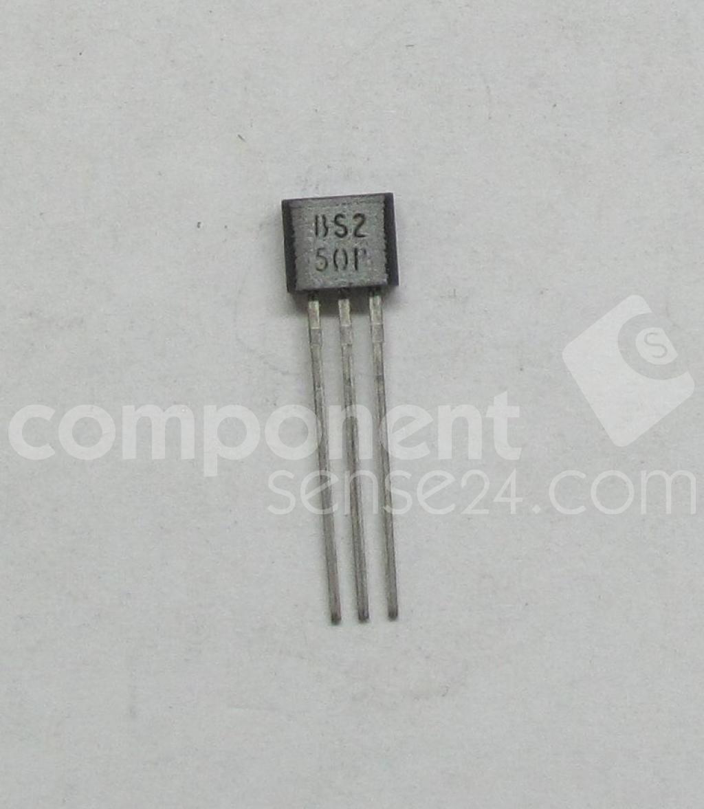

Ho provato con il mosfet nuovo.
Ho fatto la prova del deviatore. Il led è sempre acceso.

Messaggioda Foto Utenteultrasound91 » 13 gen 2015, 22:22
Guardate questa immagine.
Vista così per me è S G D.

Messaggioda Foto Utenteultrasound91 » 13 gen 2015, 22:29
Missione compiuta .
Il mosfet che ho adesso l'ho comprato da un negozio diverso e ha una sigla diversa sopra (cioè dopo la scritta BS250 ci sono numeri diversi).
Il mio mosfet si comporta come questo.
Vi dico il comportamento:
se il gate è collegato a massa il led è acceso, se non è connesso o è a +5v il led si spegne.
Vi chiedo: è possibile che lo stesso mosfet, prodotto da fabbriche diverse, abbia piedinature diverse?

Messaggioda Foto UtenteAlbertoBianchi » 13 gen 2015, 22:32
ultrasound91 ha scritto:Guardate questa immagine.
se è quello Zetex la piedinatura da foto è DGS

Messaggioda Foto Utenteultrasound91 » 13 gen 2015, 22:35
Allora guardate questa immagine.
Visto dalla parte piatta la piedinatura è SGD.
Invece quello che ho adesso visto dalla parte piatta è DGS.

Messaggioda Foto UtenteAlbertoBianchi » 13 gen 2015, 22:39
Infatti non è lo stesso case, quelli che hai nuovi sono in TO92, quello zetex mi sembra che si chiamasse E-LINE ed è un case differente.
