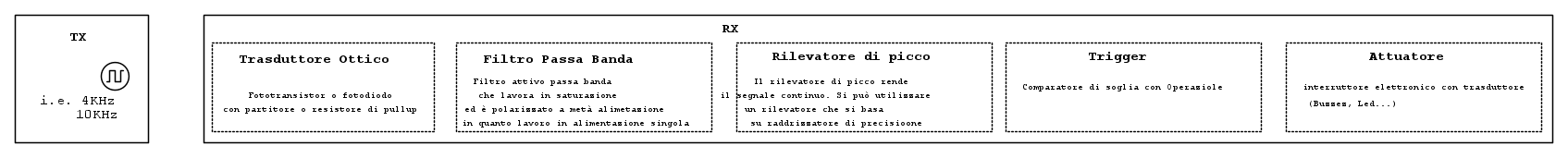

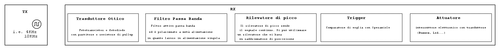

lelerelele ha scritto:ha risolto come gli ho detto io.
Ma io so che in questo modo risolvo o comunque miglioro di molto ma non so realizzare questo filtro passa banda.
In termini qualitativa una possibilie scelta progettuale è la seguente:
ma in termini quantitivi non so dimensionare i componenti dei circuiti dei blocchi indicati tra i quali il filtro passa banda

[103] Re: Barriera IR con fototransistor
Messaggioda Foto UtenteEcoTan » 18 dic 2018, 12:01
Che significa filtro passa banda che lavora in saturazione? Se è un filtro attivo con componenti lineari non deve saturare, il problema dei filtri attivi è proprio questo. Bisogna amplificare dopo il filtro, non prima.

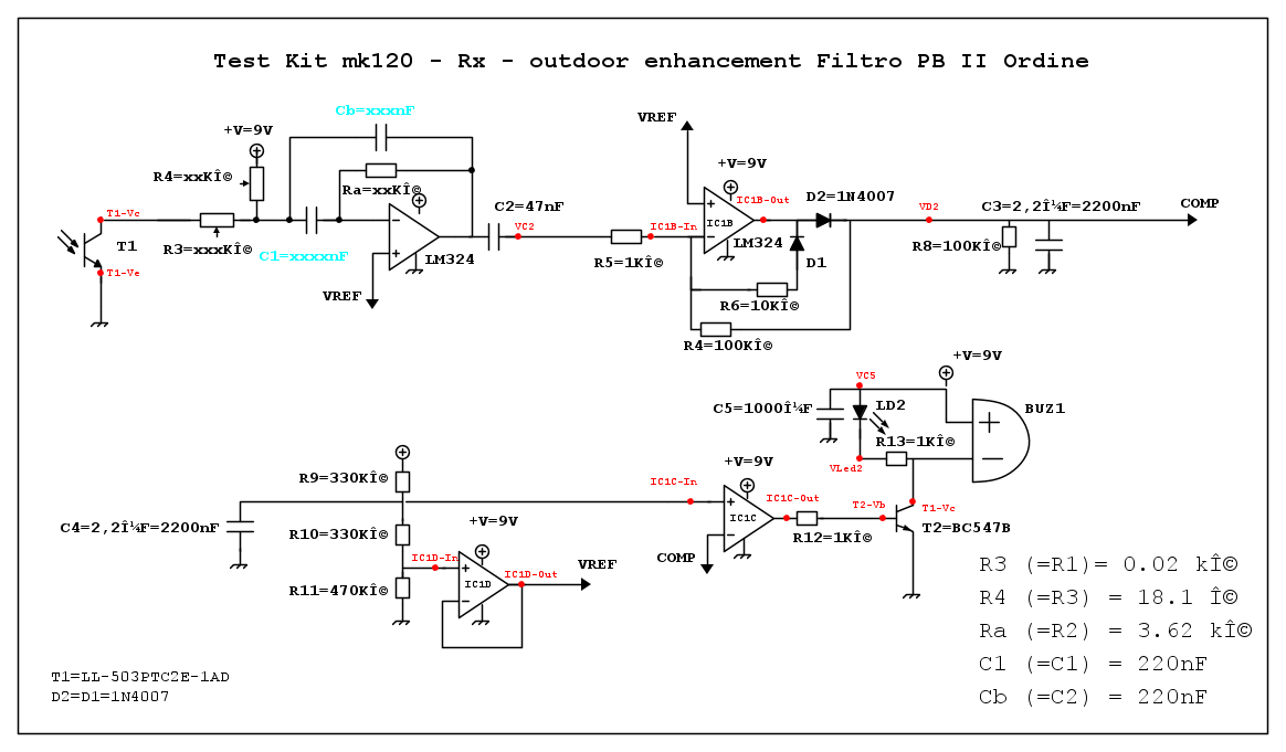

[105] Re: Barriera IR con fototransistor
Messaggioda Foto Utentelelerelele » 19 dic 2018, 10:31
maxiteris ha scritto:Ma io so che in questo modo risolvo o comunque miglioro di molto ma non so realizzare questo filtro passa banda.
se guardi al post [88] ti avevo indicato un sito dove andavi ad inserire i valori richiesti e ti dava lo sviluppo del circuito.
lo schema di ingresso lo avevo postato al post [95], a valle ci metti ciò che vuoi per rivelare il segnale...
cosa ti manca ancora?

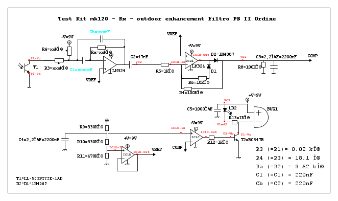

[106] Re: Barriera IR con fototransistor
Messaggioda Foto Utentemaxiteris » 19 dic 2018, 11:03
ho provato con questo schema seguedo il tuo circuito e il calcolatore on line indicato ma non funziona:
CI riprovo e vediamo di realizzare questo filtro passa banda....
