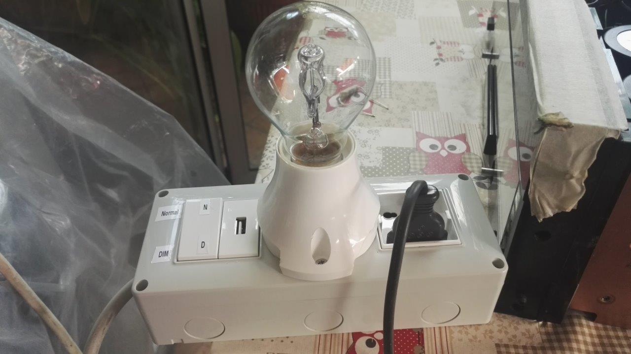

Messaggioda Foto UtenteLuridbeatle » 15 set 2018, 16:42
Proviamo!
Ora saldo le alimentazioni, monto due Fusibili da 800mA (una via di mezzo dalla tua proposta) ed alimento il tutto tramite il DIM, l'ho costruito. Tutto questo spero riesca a scongiurare la fusione in caso di corto!
Visto che c'ero ho messo un caricabatterie per il cellulare (sempre scarico) e la possibilità di usarlo anche come multi presa normale.

Messaggioda Foto UtenteLuridbeatle » 16 set 2018, 10:48
Ancora non ho ricollegato le PowerBoard...
Non riesco a capacitarmi del fatto che ci siano queste discrepanze nelle tensioni ma ricontrollando passo tutti i componenti, parto con una tensione più bassa di circa 7/8V e questo scarto me lo porto per tutto il circuito; in qualsiasi punto faccia una misurazione trovo uno scarto... Anche il selettore per il cambio impedenza delle casse da 4 a 8 ohm da tensioni più basse di circa 6/7V ma risponde correttamente nell'aumentare la tensione (si passa da 70,7V a 86,5, l'aumento di circa 15V è in linea allo schema)...
Eppure avere all'IC tensioni così sbilanciate (5,8 e 0,9) mi fa essere insicuro :oops: :oops:

Messaggioda Foto UtenteLuridbeatle » 17 set 2018, 17:49
abusivo ha scritto:
Luridbeatle ha scritto:...mi fa essere insicuro :oops: :oops:
Fa tutta esperienza!
Recupero (penso domani) una lampadina da 180W per il limitatore "fatto in casa" e do tensione... Sono atterrito e curioso con una vena masochista!
Vi aggiorno!
