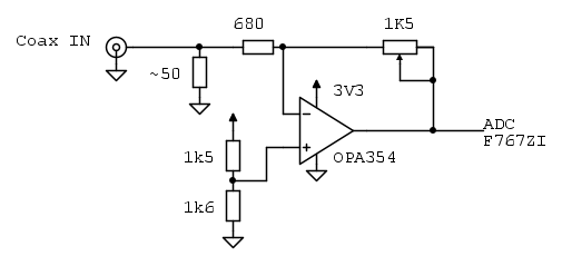

I calcoli mi sembrano giusti.
Non vedo l'utilità di poter impostare l'offset (non è detto che sia costante), io lo metterei fisso al valore nominale e imposterei il guadagno in modo da avere il range desiderato.
Se sfioriamo cosa succede?
L'OPA354 limita a 0 e 3.3 V, ambedue tensioni di ingresso valide per l'ADC.
Il recovery time in caso di saturazione per l'OPA354 è 1 ns, quindi non perdiamo informazioni.
Però si può fare anche così, come preferite.

Foto Utenteboiler, quindi dici di mettere solo un trimmer nella retroazione e lasciare invariato tutto il resto ?
Cosi :
Crei non ci sia la necessità' di variare l'offset ?

Dipende tutto dalla risoluzione che ti serve.
Alla fine devi decidere tu.
Ti ho riassunto tutto in una tabella excel (vedi allegato).
I parametri in blu puoi modificarli a piacere. Quelli sotto allo schema sono quelli relativi all'amplificatore.
Vb è semplicemente dato come una tensione. Puoi poi decidere tu se metterci un partitore fisso, un potenziometro, un DAC o che altro.
Con i valori come li ho impostati, vedi che hai un ingresso valido all'ADC in ogni condizione possibile.
Il rovescio della medaglia è che se hai sfiga usi solo il 69% del possibile intervallo di misura dell'ADC. Questo vuol dire che i tuoi ±3g si spalmano sul 69% di 12 bit, portandoti ad avere una risoluzione di 0.002 g per LSB (un pochino meno perché non stiamo calcolando con bit effettivi). Se questo è sufficiente, puoi realizzare il circuito così come schizzato e avrai una soluzione che funziona sempre.
Se invece vuoi aumentare la risoluzione devi prenderti carico della maggiore complessità circuitale e della necessità di calibrare ogni circuito.

boiler ha scritto:Dipende tutto dalla risoluzione che ti serve.
...[/attachment]
Grazie mille Foto Utenteboiler, tabella utilissima.
Con questa tabella e i dati che mi hai fornito sono sicuro che non ho bisogno di alcuna regolazione.
Tieni conto che in genere non si va mai sotto al grammo di peso per compensare lo squilibro di quei rotori. Non sono rotori che necessitano di una bilanciatura millesimale.
Facendo due calcoli (sperando di non aver cannato qualcosa), prendendo un esempio di un rotore da 100Kg:
Convertire la Risoluzione G in Accelerazione
A = 0.002 , G \cdot 9.81 , \frac{\mathrm{m}}{\mathrm{s}^2} = 0.01962 , \frac{\mathrm{m}}{\mathrm{s}^2}
Convertire l'Accelerazione in Forza
F = 100 , \mathrm{kg} \cdot 0.01962 , \frac{\mathrm{m}}{\mathrm{s}^2} = 1.962 , \mathrm{N}
Risoluzione dell'ADC
F_{LSB} = \frac{1.962 , \mathrm{N}}{4096 , \mathrm{LSB}} = 0.000479 , \mathrm{N/LSB}
Convertire la Forza in Grammi
M = \frac{0.000479 , \mathrm{N}}{9.81 , \frac{\mathrm{m}}{\mathrm{s}^2}} \cdot 1000 , \mathrm{g} = 0.0488 , \mathrm{g/LSB}
Quindi, la risoluzione in termini di grammi di squilibrio che potrei rilevare è approssimativamente:
M = 0.0488 , \mathrm{g/LSB}
Sono ben oltre il grado si sensibilità richiesta.
