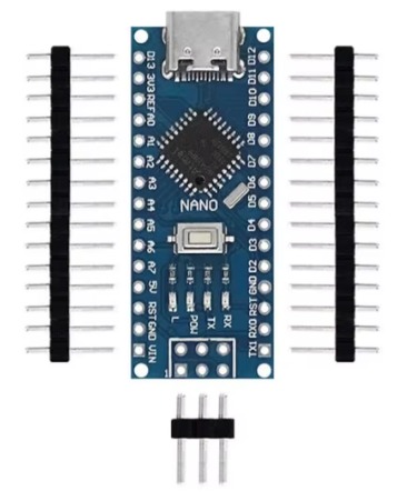

Allora riepiloghiamo per vedere se ho capito, io devo comprare:
2 pcs MINI USB no Soldered
3 pcs TYPE-C USB no Soldered
Poi eventualmente li saldo io.
Serve altro per realizzare qualcosina?

Quello sopra è il Nano classico di cui si parlava. Quello sotto è il ProMicro, che ha un microcontroller diverso, non avendolo mai usato non so a quali incognite ci si può trovare di fronte.
NOTA: stefanopc probabilmente intendeva 5V?
frankis ha scritto:... non lavorano a 4V?
Devi vedere che quarzo o risuonatore montano, perhe' e' dalla frequenza di funzionamento che dipende la minima tensione di lavoro.
Se montano quarzi o risuonatori a 16MHz o piu, non vanno bene sotto i 5V, se pero' se si riesce a riprogrammare i fuse per fargli usare, ad esempio, l'oscillatore interno ad 8MHz, allora si ... comunque di solito basta controllare nell'annuncio se e' la versione a 5V oppure quella a 3.3V.

Ah ok, grazie.
Ma forse stefano intendeva il 3,3. Nei passaggi precedente ne aveva parlato perché avrei voluto alimentarlo con una pila Litio 18650. L'alimentazione non è sempre ben documentata. Magari chi è pratico lo capisce anche da altro ma io ho dubbi.

Il Nano dovrebbe andare bene per le applicazioni a 5V con la USB che preferisci.
L'altro invece come dicevamo è l'unica tipologia che ha lo stesso Micro (sempre Atmel 328P) ma va bene anche a tensione inferiore perché ha il quarzo da 8MHz.
