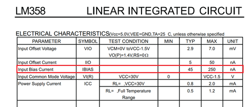

Per il calcolo hai ragione, evidentemente devo aver fatto qualche sbaglio con la calcolatrice. Il valore resistivo per lasciar scorrere 13mA è 1200 Ohm.
Ora, che la polarizzazione dello Zener possa essere sufficiente anche con 4700 Ohm non lo metto in dubbio ma quello che mi lascia perplesso è la risultanza di una possibile sottoalimentazione degli integrati per via della caduta di tensione causata da una corrente insufficiente. Da quella resistenza di corrente ne passa proprio poca e quel che temo è che vada tutta a vantaggio dello Zener e ne rimanga ben poca per gli integrati.

No, non funziona così: gli integrati succhiano corrente dai 24 V, quindi non costituiscono un carico per lo zener.
La tensione fornita dallo zener serve solo a polarizzare gli ingressi non invertenti di IC2B e di IC3B attraverso R8 e R103 che assorbono una corrente enormemente inferiore a quella che scorre nello zener, inoltre tutto il circuito di IC1 si trova in parallelo a R30, quindi contribuisce ad aumentare la corrente nello zener, non a ridurla.

Se si ha il dubbio che gli integrati non siano alimentati correttamente si può verificare facilmente.
Di seguito riporto uno schema semplificato dove dovrebbe essere evidente come funziona l'alimentazione degli integrati e la polarizzazione degli ingressi tramite lo zener

Messaggioda Foto UtenteBrunoValente » 7 nov 2022, 20:21
39,6k 7 11 13
Messaggi: 7796
[1070] Re: COMMUTAZIONE AUTOMATICA DI TENSIONE
Messaggioda Foto Utentegianniniivo » 7 nov 2022, 20:25
A ecco :D . Non avevo mai avuto curiosità di eseguire quel controllo. Addirittura nA... Ci credo che non abbiano risentito dei miei dubbi... :mrgreen:
