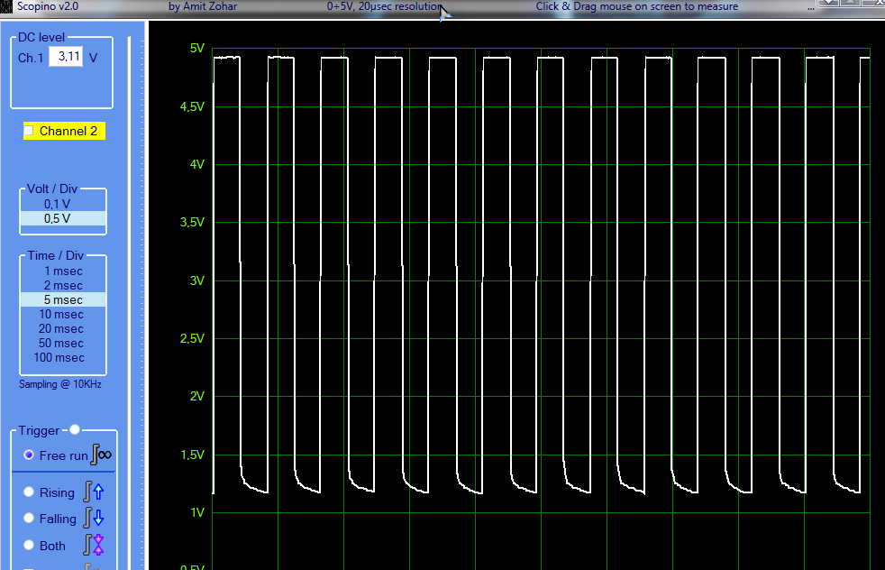

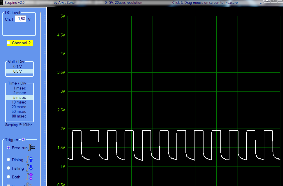

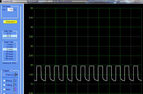

Questo è il segnale con un duty cycle del 50%.
Il circuito è quello del post 98, con il led.
La sonda l'ho messa sul positivo del led.
Che spiegazione c'è?

la sonda mettila sul drain
la resistenza da 330R toglila, non serve a nulla, abbassa soltanto la tensione di pilotaggio a un mosfet che già di suo ha una gate-threshold alta.

Insomma! perché non c'è alternaza fra 5 volt e 0 volt?

togli il led e lascia solo la resistenza da 1k verso gnd e vedrai che arriva a 0V

Si confermo, è cosi!
Quindi quando c'è il led c'è più assorbimento?
Il pin PWM che comanda il gate, per una questione di fabbricazione non dovrebbe erogare più di 40mA, altrimenti si brucia. E' consigliato non superare i 20. Io senza resistenza sto nei limiti?

Quindi quando c'è il LED c'è più assorbimento?
No, è che quando la tensione scende sotto la soglia della Vf del led (1.8V) il led non assorbe più corrente e la tensione ai suoi capi comincia a calare lentamente, mantenuta dalle sole capacità parassite.
il mosfet non assorbe corrente dal gate, se non durante i fronti di pilotaggio a causa della capacità interna
ma questo fenomeno è quasi ininfluente (alla frequenza a cui lavori tu) sulla dissipazione della porta di pilotaggio; la corrente di picco è limitata dalla rds-on del pin stesso quindi puoi andare diretto.
