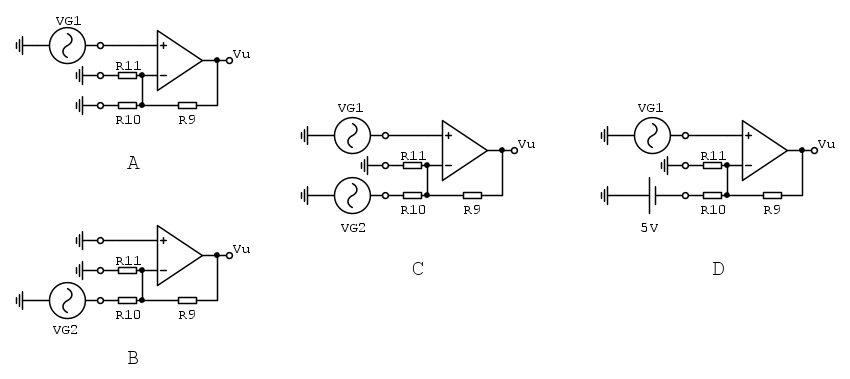

Questi passaggi dovrebbero aiutare a capirlo in maniera semplice.
Nel caso (A) non abbiamo dubbi: la tensione di uscita vale
Vu=V_{G1}\left (\frac{R_{9}}{R_{10}\left |  \right |R_{11}}+1  \right )
Nel caso (B) dobbiamo superare una piccola difficoltà: capire che il circuito si comporta come se R11 non ci fosse.
Si capisce facilmente che R11 è ininfluente se si pensa che il potenziale dell'ingresso invertente è pari a 0V, questo perché l'operazionale, se lavora correttamente, muove la tensione di uscita in modo che non vi sia mai differenza di potenziale tra i due ingressi e siccome l'ingresso non invertente è a 0V....
Se nel caso (B) l'ingresso non invertente è sempre a 0V, vuol dire che in R11 non scorre mai corrente, quindi se la togliamo il circuito non se ne accorge (ovviamente l'eliminazione di R11 è lecita solo nel caso (B)).
Di conseguenza nel caso (B)
Vu=-V_{G2}\frac{R_{9}}{R_{10}}
Nel caso (C), dove sono presenti entrambi i generatori, vale la sovrapporizione degli effetti e possiamo calcolare la tensione di uscita come somma dei risultati precedenti
Vu=V_{G1}\left (\frac{R_{9}}{R_{10}\left |  \right |R_{11}}+1  \right )-V_{G2}\frac{R_{9}}{R_{10}}
Il caso (D) corrisponde al nostro circuito dove al posto del generico generatore G2 c'è l'almentatore -5V
Vu=V_{G1}\left (\frac{R_{9}}{R_{10}\left |  \right |R_{11}}+1  \right )+5\frac{R_{9}}{R_{10}}
e inserendo i valori R9=1k, R10=3k, R11=150
Vu=8V_{G1}+1.66
Quindi la tensione di uscita è costituita da una componente continua pari a +1.66V e una componente dipendente dal segnale di ingresso pari a 8VG1.
Il guadagno, cioè la misura della variazione della tensione di uscita quando la tensione di ingresso varia di 1V, è ovviamente pari a 8 e la componente continua non va considerata.

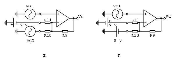

claudiocedrone ha scritto: ... pensavo p. es. che se uno si trovasse mai con il problema di clonazione opposto (versione hardware con R11 da 150 Ω e firmware che la "vuole" da 1,5 k), provando come l'OP a visualizzare l'onda di calibrazione, questa andrebbe fuori scala, non vedrebbe nulla e penserebbe che non funziona proprio
Be', però provando a cambiare scala poi la vedrebbe.
Sulla falsa riga del precedente discorsetto, se non commetto errori, direi che nel caso (E) abbiamo
Vu=V_{G1}\left (\frac{R_{9}}{R_{10}\left |  \right |R_{11}}+1  \right )+5\frac{R_{9}}{R_{11}}-V_{G2}\frac{R_{9}}{R_{10}}
mentre nel caso (F)
Vu=V_{G1}\left (\frac{R_{9}}{R_{10}\left |  \right |R_{11}}+1  \right )-5\frac{R_{9}}{R_{11}}+5\frac{R_{9}}{R_{10}}

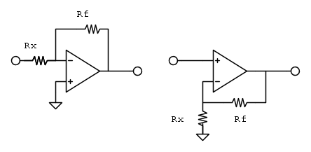

:-) Riprendo un attimo l'invasione di questo thread poiché nonostante mi fossi arreso non ho potuto evitare di rimuginare giorno e notte sulla faccenda... ho provato a semplificare la cosa ragionando solo su virtual short & ground, amplificazione di tensione e tensioni continue e ne ho tratto delle conclusioni (che però non riesco a suffragare o smentire con calcoli dato che non sono capace a farli)... dunque;
amplificatore invertente: l'ingresso non invertente è inchiodato al riferimento tirandosi dietro l'ingresso invertente, applico una tensione all'ingresso invertente tramite una resistenza Rx e riporto la tensione in uscita allo stesso ingresso invertente tramite una resistenza Rf, a questo punto per riposizionare l'ingresso invertente al potenziale di quello non invertente, ovvero al riferimento, dato che Rf e Rx formano una partizione (qui mi si apre un ulteriore "perché"... ma tanto è un gioco di scatole cinesi :( ogni because genera uno e/o più why... ) sulla tensione d'uscita riportata all'ingresso invertente, l'opamp è costretto ad aumentare il potenziale dell'uscita tot volte rispetto al potenziale applicato in ingresso non invertente, dove tot risulta pari al rapporto Rf/Rx, ed ecco spiegato il perché del fatto il guadagno dell'ampli invertente viene stabilito dal rapporto tra i valori della resistenza di feedback e di quella di ingresso (e morta la);
amplificatore non invertente: tutto quasi come sopra ma si entra direttamente nell'ingresso non invertente e mentre prima questi era inchiodato al riferimento ora assume il potenziale applicatogli in ingresso (e l'invertente appresso), quindi per ristabilire l'equibrio ora l'opamp è costretto ad aumentare il potenziale dell'uscita tot volte (rapporto Rf/Rx) più una ulteriore volta ( :idea: ... :? ...) ed ecco il perché del +1 nella formula del guadagno... non vi preoccupate però, come ho scritto eresie sono disposto tranquillamente ad abiurarle :mrgreen: mi appello alla clemenza della corte [-o< (non mi bannate vero ? =D> ... ) O_/
Messaggi: 15303

riprendo il disegno già postato da claudiocedrone e forse aggiungo un po di formule sempre sulla scia del ragionare sul virtual short.
Ipotesi:
-nei morsetti non entra corrente
- guadagno amplificatore infinito
V_{out}=A*V_{differenziale}=A*(V_+-V_-)
da cui V_{diff}=V_{out}/A =0 perché Vout è un valore finito mentre A abbiamo ipotizzato essere infinito. Da qui si spiega l'assunzione che i morsetti sono allo tesso potenziale: la tensione differenziale è nulla.
Se prendiamo l'amplificatore non invertente abbiamo la Resistenza Rx con ai suoi capi Vin e 0V (morsetto meno a massa).
I_x= \frac{V_{in}-V_-}{R_x}
Questa corrente Ix non può entrare nel morsetto - per ipotesi e quindi l'unico ramo con cui è collegato è Rf la caduta di tensione su Rf determina Vout ed è calocalta con la legge di ohm :)
Scusate se ho scritto cose banali per qualcuno e sono stato eccessivamente prolisso, ho pensato che a qualcuno che leggerà questo thread possa essere utile e interessante una spiegazione più matematica del perché di alcune assunzioni che si fanno. Se ritenete opportuno cancellate questo messaggio senza pietà non mi offendo mica :D
