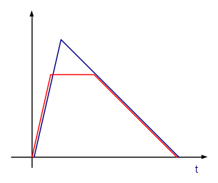

Aggiungo una osservazione sulle onde appuntite e quelle con la cima piatta. Fare le trasformate di Fourier a occhio e` sempre complicato, e qualche volta si possono avere risultati sbagliati. Ad esempio questi se consideri questi due segnali,
quello rosso ha una zona piatta in cima, l'altro e` appuntito. Bene, suona piu` forte quello blu, con la stessa energia a bassa frequenza. Misteri della linearita` di Jean Baptiste Joseph :-) (tranne fenomeni di mascheramento).

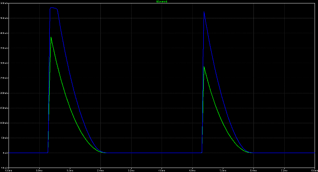

[118] Re: Speaker per temporizzatore casuale 30"-2'
Messaggioda Foto UtenteIsidoroKZ » 13 gen 2017, 0:01
Questi sono i primi due cicli simulati con il circuito del messaggio [86]. Curva blu e` il transistore "originale", curva verde transistore con beta di 100.
Il secondo impulso e` piu` piccolo del primo, e appuntito. Drift dovuto alla non linearita` dell'ingresso del transistore che genera un bias. L'effetto dipende da frequenze e costanti di tempo.
Se il beta e` piu` basso (e sul beta tipico non si deve mai fare affidamento, almeno nelle norme di buon progetto), curva verde, il segnale e` piu` piccolo e gia` appuntito al primo impulso. E il secondo e` piu` piccolo.
Quando si usa un simulatore bisogna sapere che cosa si otterra` prima di usarlo!
Infervorarsi per una discussione dimostra la propria passione. Intervenire per aiutare e` nobile. Ma non bisognerebbe suggerire cose troppo sbagliate :(
