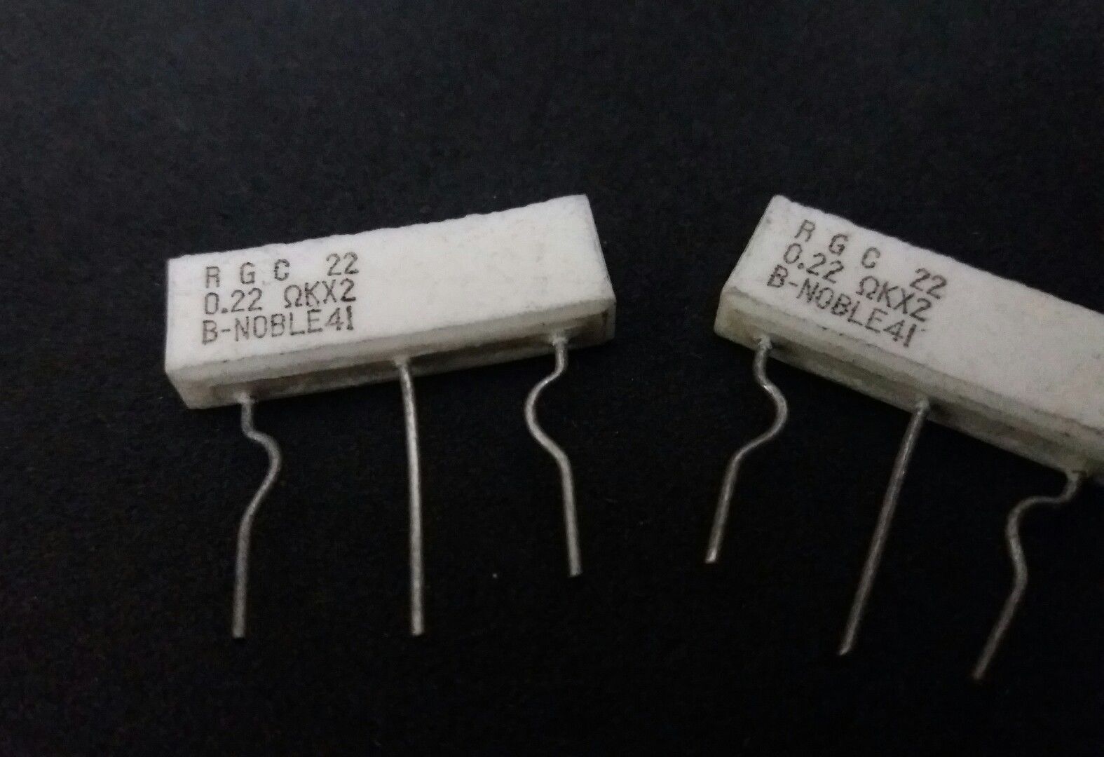

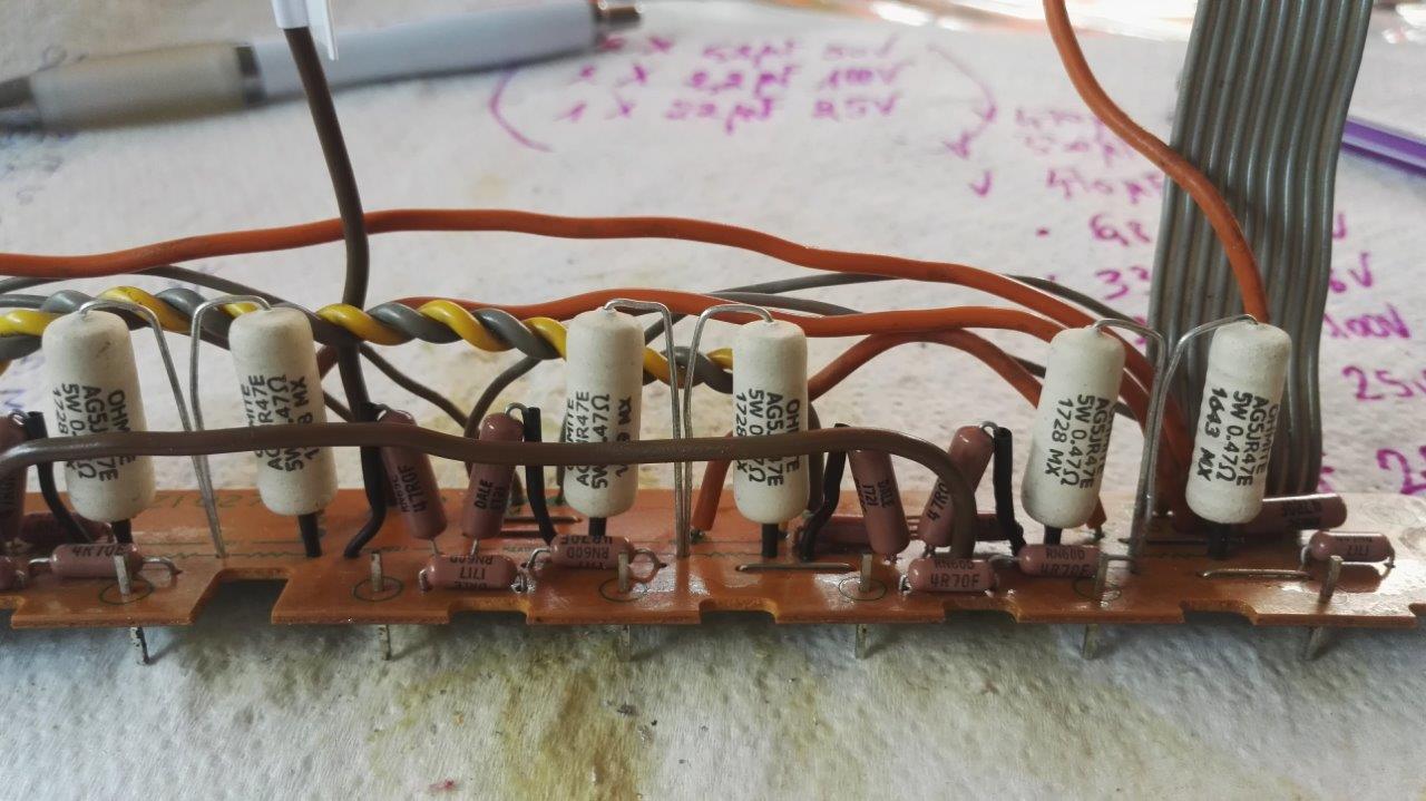

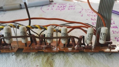

Sostituzione componenti discreti Pioneer M90
Le resistenze sono tutte corrette... la scelta delle resistenze Ohmite di pari valore ed aumentata potenza potrebbe generare problemi?
In origine era montato questo tipo di resistenze 2+2W (immagine dimostrativa, la resistenza è 0,47ohm per il resto identiche):
Io ho montato queste che sono sempre da 0,47ohm ma da 5w:

Con le resistenze di potenza hai fatto bene ma il problema che hai, purtroppo, non è lì!
La PWB fa da "passante" di una tensione, ecco perché la collego e si innesca il corto; non centrano le resistenze o saldature errate... almeno qui!

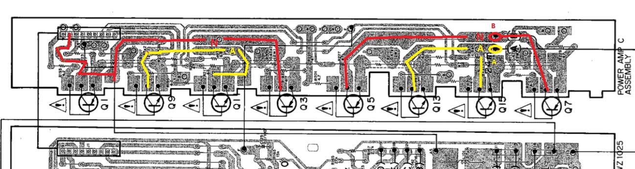

Ora vediamo il Pin 2 del flat dove mi porta, nessun altro ponticello è presente!

Ho rimosso dal circuito il PA ed alcuni transistor (q122,q124,q126,q130, q114 q116 e q118) da awz1026.
Ho lasciato la PWB alimentata anche se i transistor non sono montati.
Sto ri misurando le tensioni una ad una con l'intenzione d'inserire un componente alla volta sino sperando di trovare chi crea il problema e sopratutto chi sbilancia tutte le tensioni!
Tutte le tensioni misurate, con il solito scarto di qualche volt sono corrette.
Quando inserisco il q114 (un 2SA992) noto che sul Collettore invece di trovare -11,2V (o qualcosa del genere) vi è la stessa tensione di Base ed Emettitore, circa 69V. Mi sembra strano, il circuito a cui fa riferimento non è incompleto, la tensione di -11,2 dovrei trovarla... o dipende da altro componente e quindi è corretta la risposta avuta??
