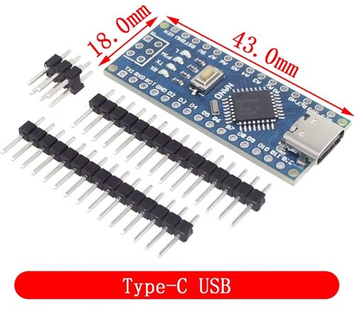

Va bene, credo di avere capito un po' di cosa fare.
Quindi per il momento acquisterei 3 pcs di Nano

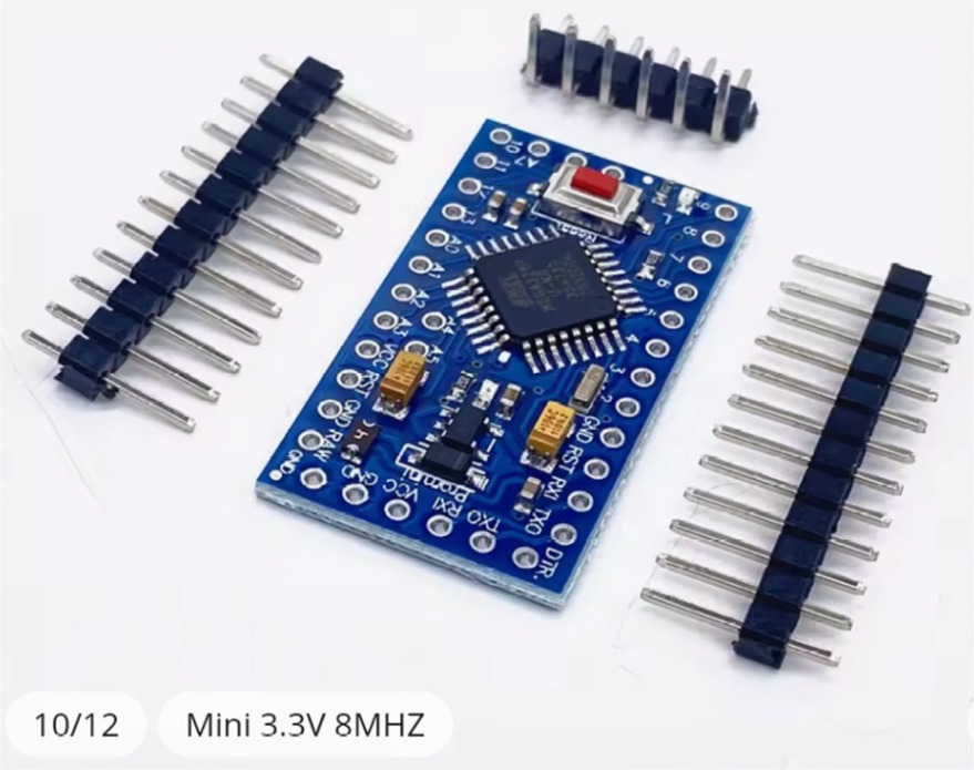

e 2 pcs di Mini 3.3V 8Mhz

Messaggioda Foto Utentestefanopc » 5 gen 2025, 19:43
Se hai le resistenze classiche tra 10 e 100 ohm non penso serva altro materiale.
Nel frattempo potresti dare una occhiata al programma arduino e installarlo sul PC girare per i menu e gli esempi per cominciare a prendere dimestichezza.
È molto semplice ma come tutte le novità le prime volte si fa sempre una certa fatica.
