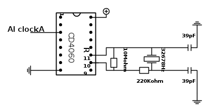

Per non fare ancora errori nel montaggio o comunque non avere problemi nella risoluzione finale per delle "invenzioni" fatte da me riposto lo schema secondo cui dovrebbe essere collegato il 4060 con i relativi condensatori da 39pF il quarzo e le due resistenze una da 220Kohm e l'altra da 10Mohm. Ditemi se sbaglio.
Lo schema è questo
Ditemi se sbaglio per l'altro schema invece già postato lo seguirò pedissequamente! senza aggiungere collegamenti a capocchia
Lo schema è questo

giorjevic ha scritto: Ditemi se sbaglio.
Guarda il datasheet del 4060: sia nella prima pagina che a pagina 6, si vede che ci sono due ingressi, piedini 11 e 12, uno si chiama phi1 (o phi i) e l'altro R. Tutti gli ingressi dei circuiti integrati, specie quelli CMOS, devono essere collegati da qualche parte, all'uscita di una porta logica, oppure all'alimentazione negativa se si vuole mettere in ingresso un livello basso (uno zero) fisso, oppure all'alimentazione positiva, se si vuole in ingresso un livello alto (un uno) fisso.
In questo caso l'ingresso 11 e` collegato al quarzo, mentre l'ingresso 12, il reset, e` libero, aperto, floating (pende nel nulla). Questo non va bene, collegalo con tutti gli altri reset, alla porta che genera il segnale R. In questo caso visto che e` solo il generatore di clock, R potrebbe anche essere collegato direttamente al negativo, in fondo non ci interesa che all'accensione sia resettato. Invece i registri a scorrimento DEVONO essere resettati perche' si vuole che partano tutti spento. Se partissero "a caso" con un po' di led accesi e un po' spenti, avresti una configurazione casuale che contina a scorrere sui 60 led.
Il fatto che TUTTI gli ingressi debbano essere collegati da qualche parte implica che quando faccio una schema ti debba prendere il data sheet e verificare che non abbia dimenticato nessun collegamento.

Ho guardato il link del datasheet è ho notato che il circuito realizzato nel datasheet è diverso da quello che in realtà ho postato io. Io ho utilizzato un altro sito esattamente questo http://www.datasheetcatalog.org/datashe ... 838_DS.pdf
in cui si nota come la realizzazione del circuito con l'oscillatore al quarzo sia diversa.
Ho provato il circuito e non funziona...o meglio i led si accendono tutti e quattro ma rimangono in una posizione di staticità.Sicuramente ho sbagliato qualche collegamento e infatti rifarò il circuito dall'inizio seguendo per filo e per segno le indicazioni da te datemi negli ultimi schemi. Ho fatto qualche errore nella realizzazione del circuito del 4060?
Ho collegato anche il piedino R del 4060 al negativo.Va bene?

A me sembra che il circuito sia lo stesso, cambiano solo i valori di un pochino. Tieni presente che, da quello che avevi scritto, con il quarzo precedente sembrava funzionare.
R del 4060 va bene collegato al negativo.
I quattro led si accendono subito o in sequenza e poi non si spengono piu`?
