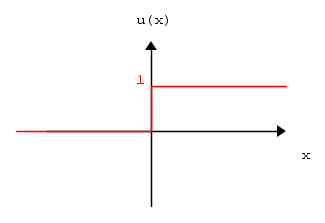

[130] Re: Video electroboom
Messaggioda Foto UtenteIanero » 10 nov 2018, 16:22
La cosa mi crea altri problemi, perdonami.
Abbiamo detto che nel caso di un campo vorticoso \mathcal{F}, radialmente confinato, la cosa torna perché compare una delta di Dirac nell'espressione del rotore di \mathcal{F}. Tutto ok.
Tornando all'elettromagnetismo, il problema risorge quando (\mathcal{F} diventa ora \mathcal{B}) diciamo che tale rotore è uguale alla derivata temporale di \mathcal{E}.
Così facendo, la delta di Dirac che salvava il discorso prima, non compare più.
Ho costruito un esempio quantitativo.
Supponiamo di avere un filo conduttore circolare, nel vuoto:
e di prendere un sistema di coordinare cilindriche, con asse z passante per il centro dell'anello, dove si avrà z=0 e r=0.
Supponiamo di mettere su un campo elettrico così fatto (dove \mathcal{E}_0 avrà un'opportuna unità di misura):
\mathcal{\underline{E}}(r,\phi,z,t)=\underline{z}_0\bigg (u(t)t  \bigg )\bigg(\mathcal{E}_0u(-r-r_0)\bigg)
ovvero assente per t<0 e crescente linearmente per t\geq 0 (r_0<r_1).
Dunque:
\nabla \times \mathcal{\underline{B}}(r,\phi,z,t)=\mu_0\epsilon_0\frac{\partial \mathcal{\underline{E}}(r,\phi,z,t)}{\partial t}+\mu_0\sigma (r,z)\mathcal{\underline{E}}(r,\phi,z,t)
dove \sigma (r,z) è la conducibilità nulla ovunque tranne che nell'anello.
Calcolando:
\nabla \times \mathcal{\underline{B}}(r,\phi,z,t)=\underline{z}_0 \mu_0u(t)\mathcal{E}_0u(-r-r_0)\left (\epsilon_0+\sigma (r,z)t   \right )
Come si può notare, \nabla \times \mathcal{\underline{B}}(r,\phi,z,t) è nullo per r>r_0.
A questo punto se faccio l'integrale di flusso del rotore attraverso questa superficie:
ottengo:
\int _S\underline{n}_0\cdot \nabla \times \mathcal{\underline{B}}(r,\phi,z,t)\mathrm{d}S= 2\pi r_0\mu_0\epsilon_0\mathcal{E}_0u(t)
che non è nullo.
D'altronde, dal teorema di Stokes quanto ottenuto si può calcolare equivalentemente con:
\oint  _{\partial S}\underline{\phi}_0\cdot \mathcal{\underline{B}}(r_1,\phi,z,t)r_1\mathrm{d}\phi
ma tale integrale deve essere zero, in quanto come notato prima \nabla \times \mathcal{\underline{B}}(r,\phi,z,t)=0 per r>r_0, che aggiunta a \nabla \cdot \mathcal{\underline{B}}(r,\phi,z,t)=0 in tutto lo spazio, conduce a \mathcal{\underline{B}}(r,\phi,z,t)=0 per r>r_0 \Rightarrow \oint  _{\partial S}\underline{\phi}_0\cdot \mathcal{\underline{B}}(r_1,\phi,z,t)r_0\mathrm{d}\phi=0.
Dunque a quanto pare:
\int _S\underline{n}_0\cdot \nabla \times \mathcal{\underline{B}}(r,\phi,z,t)\mathrm{d}S\neq \oint  _{\partial S}\underline{\phi}_0\cdot \mathcal{\underline{B}}(r_1,\phi,z,t)r_1\mathrm{d}\phi.
Dove ho sbagliato?
