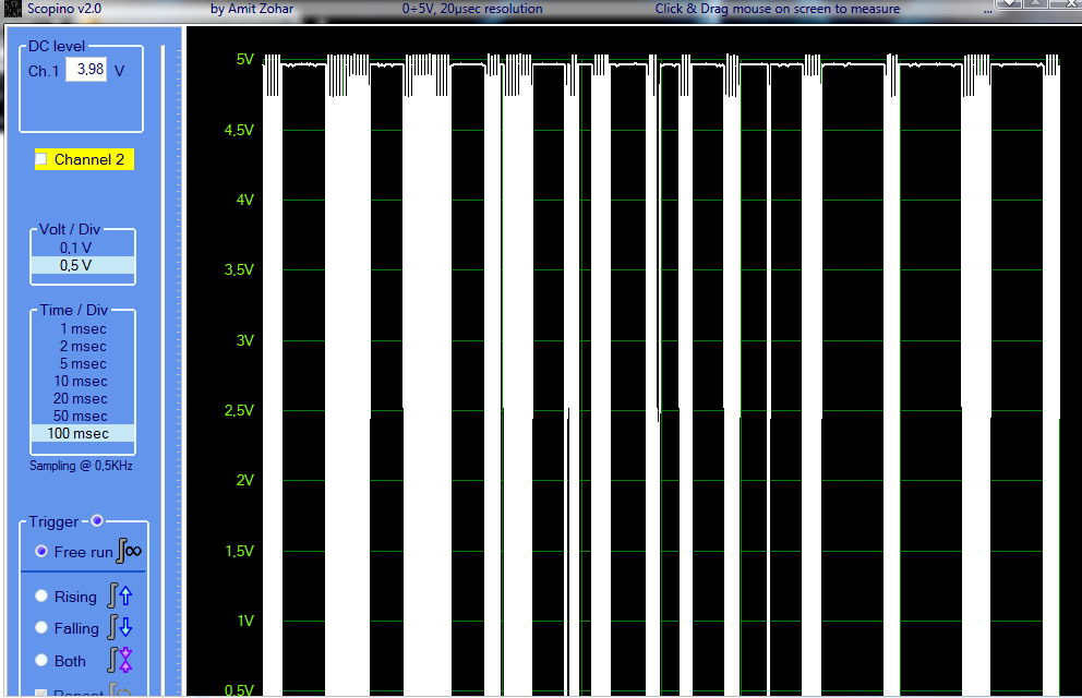

Volevo imparare a pilotare un semplice motorino vibrante in PWM dal positivo con un mosfet P,
ma durante l'avventura ho generato forme d'onda sbagliate, ho bruciato vari mosfet e oggi anche il multimetro.

Foto Utenteultrasound91 a parte gli scherzi , se il segnale in uscita dal microcontrollore è ancora quello del messaggio [85] non è proprio a posto, quando tutto funzionerà ti conviene rimetterci mano.

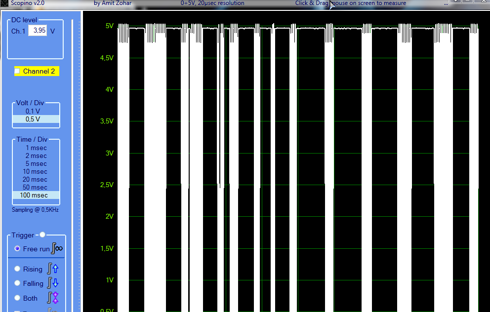

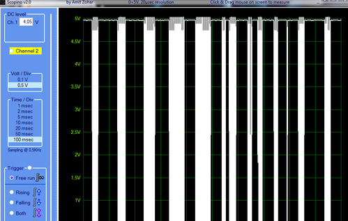

Ho rifatto il segnale del post 85. Frequenza 250 Hz.
Stiamo comunque parlando di periodi molto brevi, potrebbe essere un limite hardware del microcontrollore (ma non credo) oppure è un limite dell'oscilloscopio.

Non credo sia un limite del microcontrollore, forse imposti male i timer oppure è un limite della routine oppure hai l'oscillatore che è settato troppo lento. Hai l'oscillatore interno?
Controlla a che frequenza è settato e leggiti bene come funziona quella routine.
Non credo sia un limite dell'oscilloscopio.
Fin tanto che non risolvi il problema è inutile che sali di frequenza per non sentire il fischio, complichi soltanto le cose.
