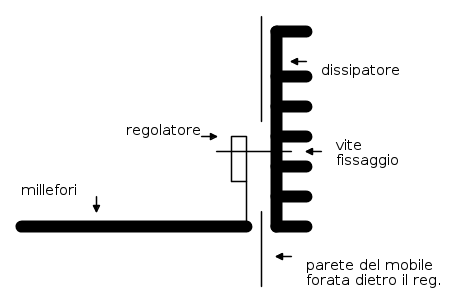

Messaggioda Foto Utentemarco438 » 10 ott 2011, 13:57
Al fine della scelta (a parte le caratteristiche gia' dette), tieni presente che il dissipatore dovra' essere posizionato piu' o meno cosi':
TONYSTARK ha scritto:Non ho ben inteso a cosa ti riferivi con "quello sotto"; che ne pensi di questo?
Altrimenti abbiamo l'equivalente di quello di RS
Comunque ora vedo a livello internazionale che esce fuori
Di conseguenza, quello del primo link e' da scartare; il secondo potrebbe andare, pero' e' fatto per essere usato al contrario (il regolatore andrebbe posto all'esterno del contenitore e collegato con cavi; considera che ha 5 pin).

[148] Re: Strumenti indispensabili
Messaggioda Foto UtenteTONYSTARK » 10 ott 2011, 20:42
Problema...
La formula per il calcolo della resistenza termica del dissipatore dovrebbe essere:
Rthda\ =\ (Tjmax\ -\ Tamax)\ /\ (Pdmax\ -\ Rthjc\ -\ Rthcd)
in cui;
Rthda = resistenza termica
Tjmax = Temperatura massima di funzionamento del componente
Tamax = Temperatura massima ambiente
Pdmax = Potenza dissipata massima
Rthjc = resistenza termica giunzione case
Rthcd = Resistenza termica case dissipatore
ora ponendo la temperatura di giunzione massima a 150°C e la temperatura ambiente massima a 50°C; la potenza dissipata a 80 W (40 V per 2 A), e prendendo al resistenza termica giunzione case dal datasheet pari a 3 °C/W, ho il problema di trovare il valore della resistenza termica case dissipatore... prendendone una verosimile dalla tabella riportata nell'articolo precedentemente postato da Marco pari a 1,2.
Si ottiene una Rthda di 1,31 °C/W corretto? mi rimane il dubbio sulla Rthcd che ho preso un po ad segugio penem dall'articolo

[149] Re: Strumenti indispensabili
Messaggioda Foto Utentemarco438 » 11 ott 2011, 11:50
Prima di tutto scusa l'assenza, ma ho avuto qualche grana da sbrigare.
Vedo comunque che hai fatto i compiti a casa e che, addirittura, ti se dato anche allo studio del latino. :D
I calcoli che hai fatto mi sembrano giusti anche se reputo la potenza massima dissipata un po' piu' bassa (non ho voglia di fare calcoli ma direi intorno ai 60W).
Giusto anche il valore scelto per la Rthcd che hai valutato come se il regolatore fosse in TO220; in effetti L200 in contenitore Pentawatt e' un po' piu' grande del TO220 (si avvicina piu' al TO218 che ha valore 1).
Non hai pero' concluso il discorso: il dissipatore che hai scelto (anche ricalcolando qualcosa alla luce di quanto ho scritto) e' sufficiente o no per il tuo caso?

Messaggioda Foto UtenteTONYSTARK » 11 ott 2011, 21:32
eeeeeee no :(
ma ritoccando con 60 W di potenza dissipata, quindi 1.7 °C/W, questo dovrebbe andare
