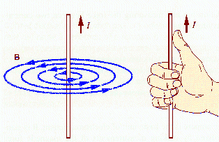

perché, il rotore non è dato dalla densità di corrente? Fuori dal filo a distanza r non c'è corrente, neanche di spostamento perché parliamo di corrente continua.
P.S. Le equazioni di Maxwell vanno benissimo ma sono delle equazioni differenziali, indispensabili per spiegare la propagazione elettromagnetica ma poco utili e quasi fuorvianti in alcune situazioni statiche. Sbaglio?
P.P.S. Dicevo il rotore dell'induzione magnetica B

EcoTan ha scritto:perché, il rotore non è dato dalla densità di corrente?
Ma direi proprio di no...
