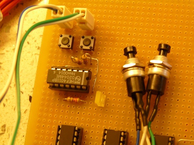

ad ogni modo ho finito anche la parte dello start&stop del conteggio (lascio parlare le foto :mrgreen: )
per oggi direi basta... :-)
domani se ho un po di tempo (ma che dico sono in vacanza... :mrgreen: ) incomincerò la parte dei tre 4518 dei display... :-)

Mi raccomando di procedere per gradi; quindi il primo 4518 e di seguito le due decodifiche e relativi display per provarne il funzionamento.
Poi il secondo e cosi' via.

prima di incominciare a mettere i 4518 avrei solo due dubbi/domande/chiarimenti da esporti... :mrgreen:
- il condensatore tra il + ed il meno dell alimentazione di tutti i tre 4518 a cosa serve..?
- il collegamento dei due diodi per i display è cosi giusto..?

Messaggioda Foto Utentemarco438 » 12 lug 2012, 11:53
I condensatori servono ad evitare autooscillazioni ed interferenze.
Mi chiedo pero' se quando costruisci lo fai con lo schema davanti agli occhi oppure se fai i collegamenti a caso.
I diodi devono essere collegati a seconda della cifra da ottenere; nel caso di minuti e secondi in cui si deve contare fino a 59, andranno collgati ai pin 15 e 14 della 4518 che andra' poi a collegarsi con i pin 3 e 5 della decodifica; nel caso di conteggio per 23, al 14 ed al 6.
