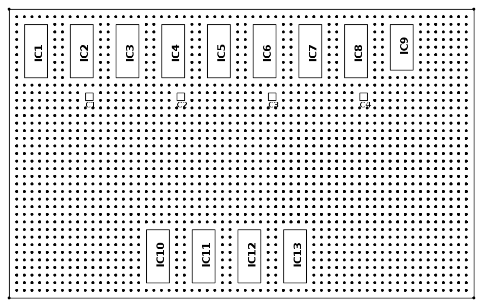

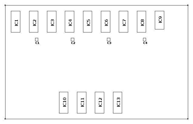

Messaggioda Foto Utentegiorjevic » 20 mag 2011, 18:04
Questo è il layout completo Fino adesso.Non so se riesci a vedere anche il puntinato di fidocad altrimenti ti invio proprio il file in modo che riesci ad aprirlo e vedere il puntinato.
Ad ogni puntino ho fatto corrispondere un reoforo e quindi abbiamo 60 reofori orizzonatli e 37 verticali
Da IC1 a IC8= CD4015
IC9= CD40106
Da IC10 a IC11= CD4511
Spero che sia corretto e chiaro il più possibile. :D

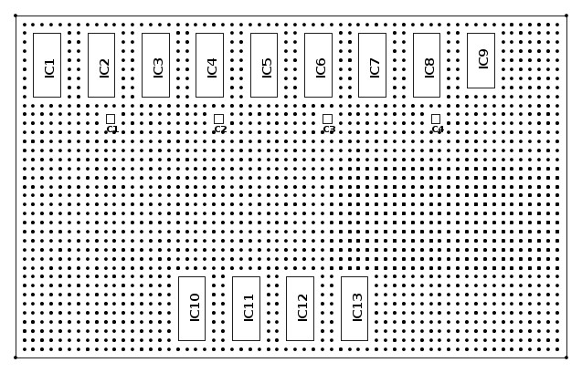

Questo invece è il layout puntinato dove ogni puntino corrisponde ai reofori liberi sulla mia millefori.L'ho fatto per avere tutto a portata di mano.
Nel caso fosse necessario potrei inviarti direttamente il file.fcd in maniera tale che aprendolo puoi avere anche le idee più chiare perché non so se adesso viene troppo "sporco".

Messaggioda Foto UtenteIsidoroKZ » 20 mag 2011, 18:25
Se clicco su "sorgente FidocadJ" sotto l'immagine ho direttamente il sorgente.

giorjevic ha scritto:Il problema adesso è: Dove metto le resistenze? le collego sulla scheda millefori oppure le collego ai led che non vanno collegati sulla millefori?Stessa domanda per le resistenze da mettere sui display
Resistenze volanti le escluderei. Il problema non e` tanto dove mettere le resistenze, ma come collegare le due o tre schede.
Hai almeno tre possibilita`.
1) Cavetti saldati. Ti conviene usare cavi piccoli, da wire-wrap. Per andare ai led servono una sessantina di cavi. Puoi fare una matassina da 10-15 cavi e cominciare a saldare quelli, poi continui con i 10-15 successivi, cosi` ottieni solo pochi "bundle" di cavi. Le resistenze puoi metterle indifferentemente sul lato scheda o led. Se la scheda che sostiene i led e` fatta a sezioni, puoi avere un bundle di cavi per ogni sezione.
Discorso analogo per i display, con una variante. Se lasci in 4511 sulla scheda principale, devi andare con una trentina di fili ai display. Se invece fai una basetta per i display con accanto i loro 4511, allora i fili da portare dalla basetta principale a quella dei display diventano solo una ventina.
2) Al posto dei cavetti saldati, vai in giro per "sfasciacomputer" e dove ci sono rottami elettronici e cerchi dei cavi piatti con i loro connettori, e fai il collegamento con cavi piatti e connettori, In questo modo puoi staccare le schede fra di loro.
3) Ti fai i cavi piatti con connettori. Ad esempio prendi dei cavi piatti da 16 fili, tagli della lunghezza conveniente, monti alle estremita` connettori di questo tipo (la figura e` orribile, questa da` una idea di che cosa voglio dire)
Immagine
Questi connettori si infilano nei normali zoccoli degli integrati.
Chiedi anche al tuo negoziante di fiducia se ha quel materiale, oppure se ha qualche altro suggerimento.
giorjevic ha scritto:Ho provato a mettere in alto e lungo l'orizzontale gli otto zoccoli dei CD4015 e il 40106 lasciando tra un integrato e un altro due file di fori e ci stanno alla perfezione.Avanzano solo 8 fori orizzontali.
Pensavo di mettere il 40106 un po' piu` in mezzo, perche' probabilmente usero` le sezioni libere per altre cose, ma non ci vuole molto a spostarlo. Aggiungero` di sicuro almeno un paio di altri integrati di porte logiche, oltre ai contatori.
giorjevic ha scritto:Per l'alimentazione negativa e positiva che devo mettere sulla scheda millefori come la eseguo? lasciando due file di fori che verranno completamente utilizzate una per la positiva e l'altra per le negativa?
Sarebbe bello avere un conneettore polarizzato a cui attaccare i 4 fili di alimentazione. Per sempio i connettori a 4 poli usati sui PC per alimentare i dischi, che hanno 4 fili. Sono un po' grandi, ma se non si trova di meglio... Oppure due connettori POLARIZZATI, in modo che non si possano infilare a rovescio.
Le alimentazioni poi si portano con dei fili. Alcune schede millefori hanno delle strisce di connessione per montarci gli integrati a cavallo, e portano direttamente le alimentazioni, ma non ne ho mai piu` viste in giro. Per il montaggio puoi pensare di farlo a fili volanti o con la tecnica del verowire. Al posto delle barrette di plastica azzurre che si vedono in foto, usavo delle strisce a canaletta di plastica che trovavo nei negozi di modellismo ferroviario. Anche la penna la si puo` costruire con un portamine, la cosa piu` difficile da trovare e` il filo autosaldante piccolo.
giorjevic ha scritto:Quanto spazio devo lasciare agli integrati dai bordi(sia verticali che orizzontali) della scheda millefori?
Basterà lasciare solo due file di fori tra un integrato e l'altro?
Una fila verso i bordi dovrebbe bastare, due invece fra un integrato e l'altro.
Per i dot devi solo prevedere due resistenze e un collegamento al segnale BLI che devo ancora generare (arriva da 4060 attraverso un transistor)
