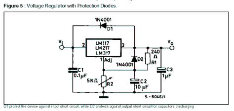

Ciao David,
avrei trovato questi 2 circuiti per i 5 V con il 317 o meglio con il 117 !!
LM317 Regolatore con diodi protezione.JPG (15.87 KiB) Osservato 6033 volte
oppure questo per avere i 5 V , .........MA NON SO CHE SIGNIFICA QUEL " TTL" e dove collegarlo, è insieme al positivo forse !! :roll:
LM317 Regolatore a 5 V.JPG (15.23 KiB) Osservato 6034 volte
Quale mi consigli ?

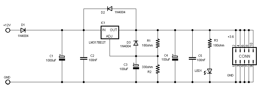

Ti posto lo schema di un' alimentatore che utilizza l' LM317 e da discreti risultati :
Alimentatore LM317.png (5.44 KiB) Osservato 6040 volte
é già presente il diodo in ingresso che ti dicevo ed anche un led per segnalare il funzionamento dell' alimentatore (se vuoi puoi eliminarlo). Per darti in uscita 5V devi variare il valore di R2 (considera che i valori sul mio schema sono per una tensione d' uscita di 3,3V). Guarda bene questo tutorial che spiega tutti i passaggi da fare : LM317 poi fammi sapere se ci sono dei problemi.

Praticamente si tratta del primo schemino che ho trovato sul data sheet dell'LM317T
solo che questo ha il Trim che posso tarare a 5 V, ............... sai credo ci siano problemi di spazio nel case asportabile.
Mentre il secondo schema NON va bene ? ...... e che cos'è quel TTL INPUT ?
