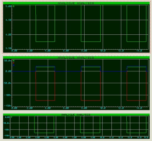

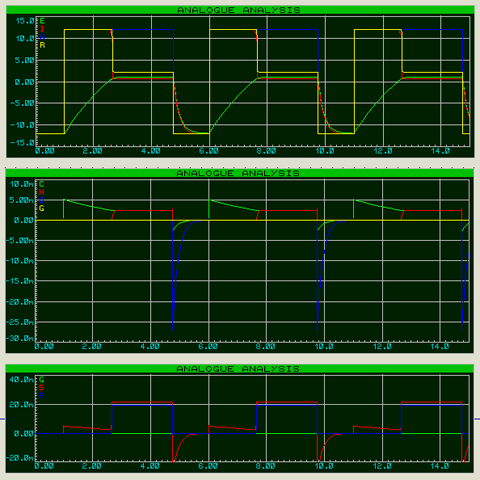

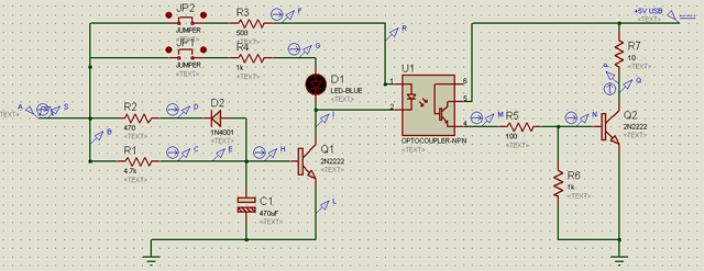

Allora, ho simulato il circuito su Proteus ed allego le immagini dello schema e delle rilevazioni delle sonde. Analisi1 si riferisce alla parte a sinistra dell'accoppiatore, mentre Analisi2 alla parte a destra. Purtroppo non ho capito come pilotare i colori dei grafici e per il blu mi scuso ma ingrandendo a sufficienza si riesce a vedere il nome della sonda corrispondente, e soprattutto non c'è relazione fra tracce dello stesso colore di grafici diversi.
Ho le seguenti osservazioni:
- sulla parte a sinistra dell'optoaccoppiatore va quasi tutto bene, tranne che sul datasheet del 4n25 ho letto che ha 3V come massima tensione inversa. Allora così com'è adesso me lo giocherei: appena dalla seriale arrivano i -12V, R ci si porta subito invece I col tempo dell'RC giusto? Mi sa che ci metto un diodo in antiparallelo, mi confermi?
- sulla parte destra, qualitativamente è tutto ok, ma non mi tornano i valori, però è anche vero che non so se ho fatto casini. In sostanza ho pochissima corrente sul collettore di Q2. Anzitutto ho dovuto mettere la massa alla parte negativa se no non avevo valori, ma non credo che sia un problema, giusto? Poi è anche vero che l'optoaccoppiatore non è il modello preciso che ho io ma uno generico quindi non è detto che i valori di corrente in uscita siano gli stessi, ma ho 20 mA, mi sembrano sufficienti no? Inoltre ho simulato il carico dell'HD con una resistenza da 10 ohm (valore molto basso per simulare un alto consumo) cazzata?

Jackomo ha scritto:Mi sa che ci metto un diodo in antiparallelo, mi confermi?
Era quello che ho detto fin dall'inizio.
Jackomo ha scritto:ho pochissima corrente sul collettore di Q2
Anche questa e' un'osservazione gia' fatta: e' difficile saturare Q2 (quindi
bisogna vedere se puo' servire da "interruttore" per l'HD)

g.schgor ha scritto:Anche questa e' un'osservazione gia' fatta: e' difficile saturare Q2 (quindi
Ma io per carità mi fido, avevo capito che dicevi che era difficile saturarlo, la mia perplessità era di aver trovato valori ancora più inferiori dei tuoi e di molto: come puoi vedere dall'ultimo dei grafici di Analisi2 (sonda P) parliamo di 120mA e una caduta di tensione ben maggiore, però ripeto può essere causato da uno o più motivi di quelli che ho scritto nel post precedente. Credi di sì?

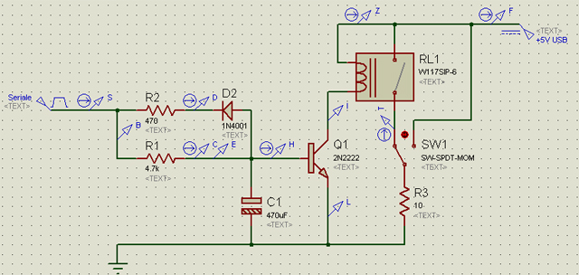

PARE CHE CI SIAMOOOOOO!!!
Che ne dici di questo? Dovrebbe proprio andare...

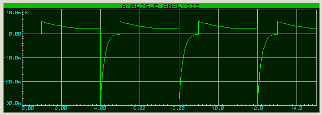

Ho solo una perplessità (oltre alla speranza di trovare in qualche negozio il relè): come si vede dal grafico della corrente al piedino RTS della seriale, nel momento di scarica del RC la resistenza da 470 ohm mi causa un circolo di 30 mA. Ora, il piedino eroga al massimo 9 mA, come ho appena misurato. Che vuol dire? Questo mette in pericolo la mia porta? E se addirittura volessi dimezzare il tempo di scarica salirei a 60 mA... che fare?

- Corrente al piedino RTS della seriale
- RTScurrent.jpg (105.33 KiB) Osservato 1746 volte
Dovresti
-triplicare R2 (1.5K)
-mettere un diodo fra massa e (punta verso) base Q1
(per evitare che C1 si carichi al contrario)
-mettere altro diodo in antiparallelo alla bobina del rele'
Penso che cosi' potrebbe andare.
