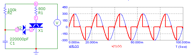

Con potenziometro posizionato a 100K, dovrebbe essere cosi':
(cioe' a meta' tensione) R1 e' la lampada
scusami se te lo chiedo ma come fai ad ottenere dei grafici sel genere???usi qualche programma specifico per testare i circuiti??
quindi ne monto 1 solo di condensatore??e quali pin dovrei collegare del potenziometro? il centrale sucuro e i due laterali quali??

Circa i grafici, uso il programma di simulazione circuiti MicroCap9 (che trovi fra i corsi
di Electroportal)
