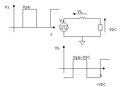

Consideriamo questo circuito, e supponiamo che il ripple di corrente sia piccolo.
Piccolo ripple di corrente vuol dire che la tensione sulla resistenza V_\text{DC} e` praticamente costante e di valore V_\text{DC}=V_\text{pk}D.
La tensione PWM rimane al valore Vpk per un tempo T_\text{on}=\frac{D}{f_\text{sw}} e al valore 0V per un tempo T_\text{off}=\frac{1-D}{f_\text{sw}}
Il calcolo della corrente di ripple picco picco \Delta I_\text{L} lo si calcola con l'equazione dell'induttanza sottoposta a tensione costante \Delta I_\text{L}=\frac{V_\text{L} T}{L} e in questo caso la variazione di corrente e` proprio il ripple, T e` T_\text{on} o T_\text{off} e la tensione V_\text{L} e` quella che si trova sulla induttanza, come indicato nella figura.
La corrente di ripple picco picco la si puo` calcolare durante T_\text{on} o T_\text{off}, e` indifferente:
\Delta I_\text{L}=\frac{(V_\text{pk}-V_\text{DC})T_\text{on}}{L}=\frac{(V_\text{pk}-V_\text{DC})D}{f_\text{sw}L}=V_\text{pk}\frac{(1-D)D}{f_\text{sw}L}
Da notare che il massimo ripple capita quando D=0.5
Se si volesse usare il periodo T_\text{off} per il calcolo del ripple, l'analisi partirebbe da (non ho saltato un segno meno, l'ho tolto per una buona ragione):
\Delta I_\text{L}=\frac{V_\text{DC}T_\text{off}}{L}=\frac{V_\text{DC}(1-D)}{f_\text{sw}L}=V_\text{pk}\frac{D(1-D)}{f_\text{sw}L}
ovviamente come prima!

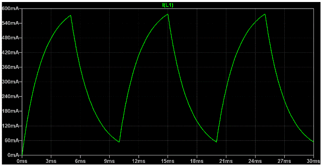

Supponiamo di voler ditherare a 100Hz l'elettrovalvola di prima (anche se mi pare che non la stia usando in modo proporzionale). Se scegliessimo una frequenza di PWM di 100Hz saremmo troppo vicini a f_z. Avremmo si` un dither alla frequenza voluta, ma con una ampiezza troppo grande. La corrente di dither (il vecchio ripple), in questo caso non e` piu` calcolabile con approssimazioni varie, perche' si e` troppo vicino alla frequenza dello zero dell'impedenza.
L'ampiezza della corrente di dither, ricavata dalla simulazione riporata sotto, e` di 524 mA (la corrente va da un minimo di 54 mA a 578 mA), mentre di solito il dither e` qualche percento della corrente massima. Da osservare che usando l'approssimazione di prima armonica, il ripple viene stimato in
\Delta I_\text{L}=\frac{30.6\,\text{V}}{\sqrt{(38\,\Omega)^2+(2\pi\,100\,\text{Hz}\,80\text{mH})^2}}=486\,\text{mA}
mentre usando l'ultima approssimazione, nel dominio del tempo, si avrebbe
\Delta I_\text{L}=24\,\text{V}\,\frac{(1-.5).5}{100\,\text{Hz}\,80\text{mH}}=750\,\text{mA}
La corrente vera e propria e` nella figura seguente:
Simul elettrovalvola.gif (15.74 KiB) Osservato 6994 volte
Ovviamente una corrente del genere non va bene. Quello che si deve fare e` scegliere una frequenza molto piu` alta di f_z e della frequenza di dither, e poi si modula alla frequenza del dither il duty cycle. Al posto di generare un duty cycle fisso del 50%, lo si puo` ad esempio far variare fra il 48% e il 52%, sovrapponendo alla tensione media di 12V che si ha in uscita, una oscillazione di tensione picco picco di .96V, che fara` variare la corrente di qualche percento.

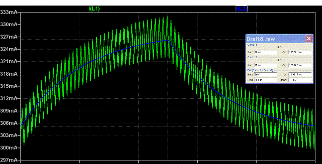

Non si puo` dire che la corrente di dither I_\text{d} sara` pari a I_\text{d}=\frac{.96\,\text{V}}{38\,\Omega}=25.2\,\text{mA} perche' alla frequenza del dither si ha gia` l'effetto dell'induttanza.
Con l'approssimazione di prima armonica si ottiene un dither di
I_\text{d}=\Delta I_\text{L}=\frac{4(12.48\,\text{V}-11.52V)}{\pi \sqrt{(38\,\Omega)^2+(2\pi\,100\,\text{Hz}\,80\text{mH})^2}}=19.4\,\text{mA}.
In questi casi pero` la cosa migliore e` la simulazione, perche', mentre il valor medio della corrente lo si potrbbe comunque calcolare in forma analitica, a questo e` sovrapposto il ripple alla frequenza del PWM. Nella figura seguente e` mostrata in verde la corrente effettiva che passa nell'elettrovalvola, in blu il valor medio della corrente, mediato sulla frequenza del PWM. Da questo grafico si vede che il dither picco picco vale 20.9mA (l'ho visto io prima di ridurre le dimensioni dell'immagine).
