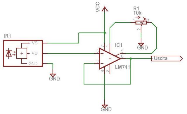

Alexart ha scritto:Domani vedo di procurarmeli, è "abbastanza" chiaro che i due pin che non sono "+" vanno collegati e sono l'uscita, mentre il + è l'entrata, ma il tutto dove lo metto? in serie sull'uscita del sensore?
Per togliere ogni dubbio ti ho fatto uno schemino del circuito che devi costruire. Quel potenziometro/trimmer che vedi da 10KOhm, non so bene a cosa serve, ma sul datasheet dice di metterlo quindi...

Galaxi93 ha scritto:Per togliere ogni dubbio ti ho fatto uno schemino del circuito che devi costruire. Quel potenziometro/trimmer che vedi da 10KOhm, non so bene a cosa serve, ma sul datasheet dice di metterlo quindi...
Sicuro che funzioni? Qual e` l'intervallo delle tensioni di uscita del sensore? Se la tensione del sensore scende al di sotto di 2V, l'operazionale non ce la fa. Io userei un operazionale single supply, anche il vecchio LM358 potrebbe farcela. Un 741 credo non lo si trovi neanche piu` in giro. Il potenziometro serve per correggere gli errori in contina (offset), ma non e` detto che serva.

Dunque, il sensore se alimentato con 5v e scollegato in uscita esce con 5v, ma se viene sottoposto a un carico (che sia un led o una porta di arduino) la tensione in uscita scende a 1,7v. In entrambi i casi quando si preme il telecomando la tensione scende correttamente a 0v.
Arduino per riconoscere il "SI/NO" di una porta digitale ha bisogno che la tensione passi da 5 a 0, mentre se come in questo caso parte da 1,7 riconosce sempre "NO"!
Detto questo credo di dover portare quell'1,7 a 5 oppure, cosa che sono sempre più tentato di fare, provare ad usare una porta analogica!

Allora, come giustamente lui ha detto, il nostro \muA741 non è adatto allo scopo in quanto stiamo lavorando con segnali fra 0 e 5V e presumo che intendiate alimentare l' Op-Amp in single supply fra 0 e 5V. Infatti, perché l'amplificatore lavori correttamente, dovete garantire sempre la corretta polarizzazione dello stadio di ingresso dell'operazionale (quel differenziale con generatore di corrente di polarizzazione): questo si traduce in un limite delle tensioni applicabili direttamente ai morsetti di ingresso che generalmente devono essere più basse (in modulo) dell'alimentazione (stiamo parlando del range di modo comune in ingresso). Dico generalmente in quanto, come sapientemente riportato da IsidoroKZ, alcuni amplificatori come LM358 sono invece pensati per lavorare in single supply e, con qualche trucco, si 'dilata' il range di modo comune d'ingresso fino a comprendere uno dei livelli di alimentazione.
Per finire, mi riaggancio all'ultima frase di IsidoroKZ mettendo in rilievo (come avevo detto anche in un precedente post) che un buffer non è necessariamente un amplificatore a guadagno unitario. Nel caso in esame, ad esempio si potrebbe pensare come buffer anche un semplice invertitore CMOS ricordandosi poi, che il segnale che deve essere processato è negato! Se questo è inacettabile, si può operare una catena di due invertitori o ad esempio una porta AND con un ingresso connesso sempre al riferimento alto. Insomma, ce ne sono di soluzioni ma bisogna vedere precisamente quali sono gli obiettivi. Per la soluzione ottima lascerei spazio a IsidoroKZ!

Di fatto IsidoroKZ ha solo detto che il buon \mu A741 non va bene per questa applicazione. Inoltre, ti e' stato suggerito di sostituire l'operazionale con LM358...
In alternativa, potresti usare come buffer anche una semplice porta not CMOS (che ha un'impedenza di ingresso alta), ricordandoti allora che il segnale che devi processare risulta negato!
In giro puoi trovare anche buffer pronti. Prova a dare un'occhi a integrati tipo CD40106, CD4093
