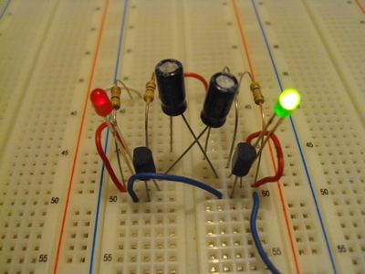

Comunque non riesco a capire cos'è che non va nel secondo circuito! Se Dbz può fare una bella foto di com'è assemblato il tutto forse si può trovare il problema.
Io l'ho voluto comunque provare con gli stessi transistor proposti da Dbz ed ecco il risultato:
multi
multi2
Resistenze di base 47K, resistenza in serie al led 470 Ohm, condensatori da 10 uF il tutto alimentato a 9 volt.

Messaggioda Foto UtenteDbz » 27 dic 2009, 12:23
ecco ho fatto una foto anche se con il cellulare :(
Immagine
le resistenze ai led sono quello di sinistra 330ohm l'altro led invece 220K
le resistenze esterne la prima (a sinistra) è di 220K l'altra di 330ohm
i condensatore sono da 1 micro farad
i led sono di quelli molto economici.

[27] Re: LED lampeggiante
Messaggioda Foto UtenteIsidoroKZ » 27 dic 2009, 12:33
I led sono in cortocircuito (EDIT: almeno un led e`cortocircuitato), e gli altri componenti non so, non riesco a vederli.
Trova la documentazione della scheda che hai usato per il montaggio e guarda come sono collegati i vari fori in cui metti i componenti.
[28] Re: LED lampeggiante
Messaggioda quenci » 27 dic 2009, 12:38
Ecco come sono disposte le interconnessioni nascoste sotto i fori.
I LED sono in corto perché hai messo A-K sulla stessa linea.

[29] Re: LED lampeggiante
Messaggioda Foto UtenteDbz » 27 dic 2009, 12:42
allora il circuito lo trovi nella pagina precedente del topic,ho usato una comune bread board, per il montaggio.
poi anche se dalla foto non si nota tra il primo led (quello a sinistra) nel foretto sopra ce un filo che porta al +

[30] Re: LED lampeggiante
Messaggioda Foto Utentegiorgio25760 » 27 dic 2009, 12:48
Allora forse non hai capito !
Il led di destra è inserito con entrambi i terminali sulla stessa barra di connessione !
Quello di sinistra non si capisce bene, ma sembra nelle stesse condizioni.....
