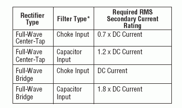

lostsheep ha scritto:Ciao a tutti! Vorrei costruirmi un alimentatore da banco ... il trasformatore; ... me ne serviva uno che mi erogasse almeno 1A,
Ti hanno gia` risposto circa il calcolo della potenza apparente, e ti hanno gia` avvertito che per avere 12V stabiizzati in uscita non ti basta un secondario da 12V.
Adesso aggiungo un'altra specifica per il trasformatore. Questa e` piu` una supposizione, ma credo di indovinare.
Dici che ti serve un trasformatore in grado di erogare 1A. Suppongo che voglia fare un alimentatore in grado di fornire 1A in continua. SE questo e` il caso, ho delle brutte notizie! Per avere 1A in continua, dopo il raddrizzatore e filtro, e` necessario un trasformatore che possa erogare al secondario una corrente efficace piu` grande della corrente continua desiderata.
Quanto piu` grande debba essere la corrente dipende dal tipo di raddrizzatore e di filtro. Se il raddrizzatore e` un ponte di Graetz e condensatorone, il secondario deve poter erogare 1.8A per avere 1A dopo il raddrizzatore. Con raddrizzatore a presa centrale e condensatorone, ogni secondario deve poter erogare 1.2A sempre per avere 1A in continua. Vedi ad esempio qui e le ultime 4 pagine di questo catalogo.

Messaggioda Foto UtenteIsidoroKZ » 24 gen 2010, 6:18
Perche' per la corrente hai usato il fattore 1.4 al posto di 1.8?

Buongiorno Isidoro. Grazie innanzi tutto per la tua risposta.
Per quanto riguarda la corrente, 1.4 è il fattore che compare nelle formule che mi avevi passato l'altro ieri, non c'è 1.8.

[30] Re: Corrente trasformatore
Messaggioda Foto Utentegiorgio25760 » 24 gen 2010, 12:10
lostsheep ha scritto:Per quanto riguarda la corrente, 1.4 è il fattore che compare nelle formule che mi avevi passato l'altro ieri, non c'è 1.8.
Come no !
Vai a pag. 36 : (Full-Wave Bridge)
Giorgio
Current transformer.gif (8.33 KiB) Osservato 3798 volte
