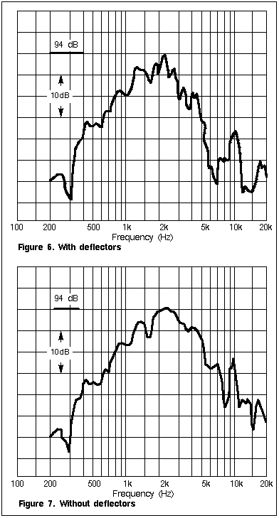

al momento uso quello del VK-7, ma l'M3 senza leslie non è il massimo...
questa dovrebbe essere la risposta in frequenza di un driver originale, tagliato a 800hz 12db/oct

pear23 ha scritto:in che senso?
Tu lo hai detto: "sto usando una riproduzione calalinga" quindi volevo sapere se era Rotosonic, con rotore solo a tweeter o solo a woofer.
