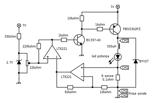

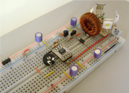

Ho finito di assemblare il prototipo e devo dire che i conti fatti mi sembrano eccellenti !
Questo è lo schema completo dei valori :
Questa è la foto dell' assemblaggio :
Regolatore buck.png (265.05 KiB) Osservato 2558 volte

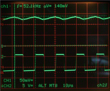

E questo è l' oscillogramma dove si vede sul CH1 la corrente nell' induttore e sul CH2 (che è invertito) la tensione tra il collettore del transistor PNP e il riferimento :
Ramo di potenza.png (232.95 KiB) Osservato 2556 volte
Come si può vedere la corrente di picco nel ramo di potenza è stata regolata a 1,4A mentre la frequenza di switching è di circa 50kHz. L' induttore ha un valore leggermente differente, è da 330µH invece che da 350µH e l' amplificazione del primo operazionale è di circa 9 volte. Per il momento ho evitato di aggiungere altri oscillogrammi ma se dovessero interessare non esitate a chiedere.
Cosa ne dite ?
Grazie!

Per il momento l' induttore è un po' troppo grande, nei prossimi giorni cercherò di ridurne le dimensioni...

Urca! Sembra che funzioni :). Riduci la resistenza di base del pnp, sei al limite del guadagno del transistor. Scenderei a 330 ohm. Poi un condensatore da un paio di nanofarad in parallelo alla R di base dell'npn, accelera lo spegnimento. Infine al posto di una resistenza da 10 kohm sul collettore dell'npn, la toglierei e metterei 1 kohm fra base ed emettitore del pnp, cosi` si spegne piu` in fretta.
Per ridurre l'induttore senza alzare la frequenza puoi aumentare il ripple di corrente aumentando l'isteresi del comparatore, oppure aggiungi il condensatore dopo l'induttanza, condensatore che ti avevo fatto togliere, cosi` fai un controllo isteretico su valore medio, e la frequenza scende, e puoi usare un induttore piu` piccolo. Pero` non so calcolare il circuito con il controllo sulla corrente media.

E' si, sembra che funzioni davvero bene! I transistor scaldano pochissimo, tanto da non richiedere nessun dissipatore. Ho visto inoltre che effettivamente posso accettare un ripple più alto, anche 300mA mi vanno bene.
L' unico problemino come dicevo è l' induttore. Ho paura che dovrò inevitabilmente anche salire con la frequenza altrimenti le dimensioni del nucleo rimarranno troppo ingombranti.
Per il resto metterò subito in pratica i consigli relativi alle resistenze e al condensatore per il pilotaggio dei transistor :wink: ...
